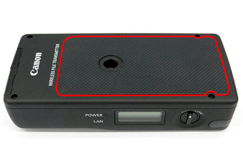

Canon WFT-E7 - nota serwisowa
Wygląda na to, że przy produkcji transmitera sieci bezprzewodowej Canon WFT-E7 zastosowano tę samą gumę co w lustrzance Canon EOS 650D, która zawiera bis(N,N’-dimetylodwutiokarbaminian) cynku i może powodować reakcje alergiczne, a z czasem zmienia swój kolor na biały, bowiem opublikowano notę serwisową dotyczącą tego produktu.
Problem dotyczy egzemplarzy wyprodukowanych między 9 kwietnia a 13 lipca 2012 r., których pierwsze dwie cyfry numeru seryjnego to 03, 04, 05 lub 06, a piąta cyfra to 1 (03xx1xxxxx, 04xx1xxxxx, 05xx1xxxxx, 06xx1xxxxx). Tradycyjnie producent przeprasza za zaistniałą sytuację i deklaruje darmowe usunięcie taj wady fabrycznej. W celu naprawy należy zgłaszać się do autoryzowanych punktów serwisowych, a szczegóły na ten temat znajdziecie na tej stronie.
