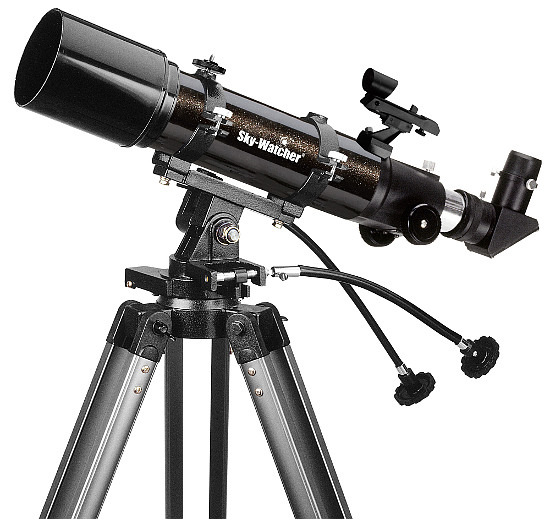

Taki tani (w zestawie z okularami, statywem i azymutalnym montażem kosztuje troszkę ponad 500 zł) refraktor o obiektywie 70 mm i ogniskowej 500 mm przedstawia poniższe zdjęcie. Jest to sprzęt marki Sky-Watcher, który wyprodukowano w Chinach.

Refraktor Sky-Watcher o średnicy obiektywu 70 mm i ogniskowej 500 mm.
