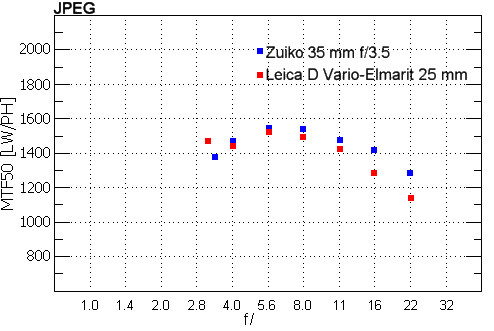

Poniższy wykres przedstawia wartości MTF50 liczone dla zadanej przysłony obiektywu przy czułości 100 ISO. Pomiary dokonywane były na plikach JPEG, których wyostrzenie w aparacie ustawione było na neutralnym poziomie, a w programie Imatest wartość wyostrzenia ustawiona została na R=2. Zdjęcia wykonaliśmy dwoma obiektywami: stałoogniskowym Olympus Zuiko Digital 35 mm f/3.5 Macro, którego test już opublikowaliśmy i dodawanym w zestawie Leica D Vario-Elmarit 14-50 mm f/2.8-3.5 (ustawionym na f=25 mm). Pomiary rozdzielczości na plikach JPEG w żaden sposób nie służą porównaniu lustrzanek między sobą. Mogą natomiast pomóc w porównaniu zestawu lustrzanka plus obiektyw z zaawansowanym aparatem kompaktowym.
Panasonic Lumix DMC-L1 - Rozdzielczość
Na pierwszy rzut oka zaskakują niezbyt wysokie wartości MTF-ów uzyskiwanych na obu obiektywach. Przyczyną tego są domyślne ustawienia aparatu, które nie powodują nadmiernego wyostrzania zdjęć zapisanych w formacie JPEG.
Porównując do Olympusa E-510, Panasonic osiąga wyniki blisko o połowę gorsze. Warto jednak zaznaczyć, że oprogramowania Olympusa agresywnie wyostrza zdjęcia, przez co wyglądają one dosyć sztucznie, zaś obrazy uzyskane przez Panasonica są bardzo naturalne.
Kolejną bardzo istotną kwestią są osiągi uzyskiwane przez obiektyw Leica, który kupujemy w zestawie z L1. Na maksymalnie otwartej przysłonie przewyższa on stałoogniskowego Zuiko 35 mm f/3.5 zaś dla pozostałych wartości przysłony ich wyniki są bardzo porównywalne. Osiąganie tak wysokich rozdzielczości przez obiektyw zmiennoogniskowy zasługuje tylko na pochwały!
