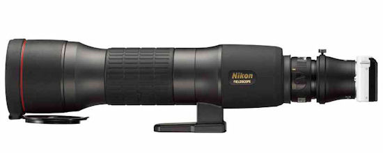

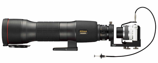

Firma Nikon wprowadziła do swojej oferty dwa adaptery do digiscopingu dla aparatów systemu Nikon 1, które oznaczono symbolami DSA-N1 i DSB-N1. Nowe produkty pozwalają na skorzystanie z bezlusterkowców w połączeniu z lunetami Nikon Sport Optics.

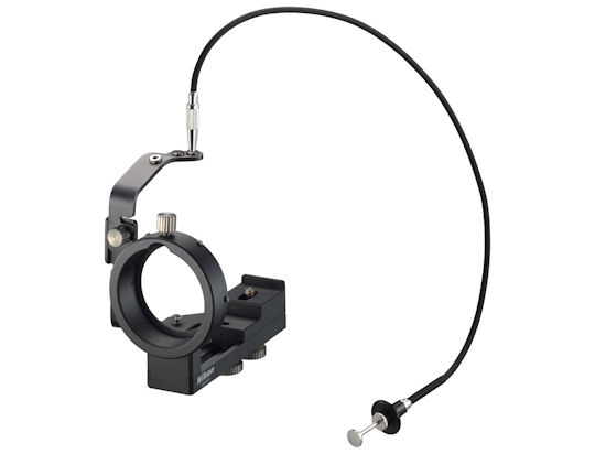

Nikon DSA-N1 ma kosztować 170 GBY i jest to w zasadzie jedynie uchwyt pozwalający przytwierdzić do lunety Nikona 1 wraz z obiektywem. Urządzenie zostało także wyposażone w wężyk spustowy, który ma eliminować drgania korpusu spowodowane ręcznym wyzwalaniem migawki.

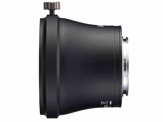

Nikon DSB-N1 to z kolei pełnoprawny adapter, który podłączamy do bagnetu w korpusie i przymocowujemy następnie do okularu lunety. Jego sugerowaną cenę detaliczną ustalono na poziomie 220 GBY.
