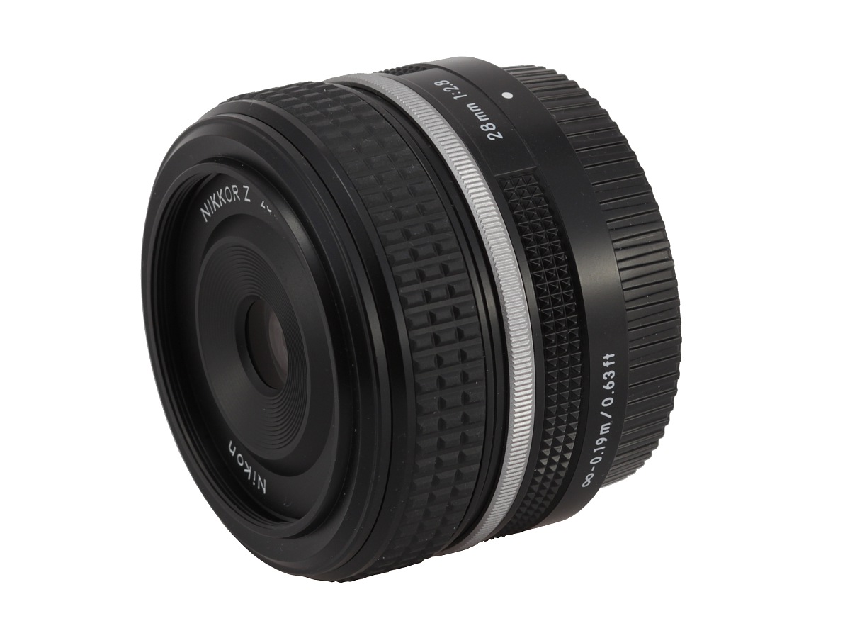

W przypadku obiektywów przeznaczonych do pełnoklatkowych aparatów bez lustra, najwięcej modeli o ogniskowej 28 mm i świetle f/2.8 znajdziemy pośród sprzętu przeznaczonego do dalmierzy Leica. Nie dziwi więc ich obecność w naszej tabeli. Jeśli zaś chodzi o obiektywy wyposażone w autofokus, jako model do porównania rozważany może być jaśniejszy obiektyw Sony FE 28 mm f/2.
Wszystkie obiektywy z omawianej grupy są niewielkie, a Nikon ma na dodatek najmniejszą wagę. Dla odmiany wyposażono go w największe mocowanie filtrów.

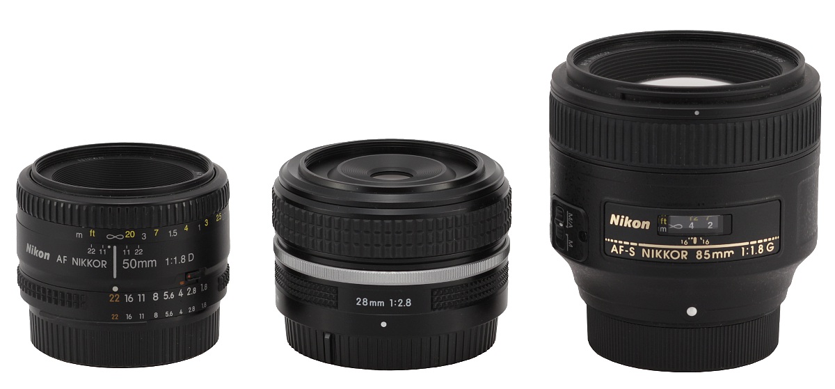

Na poniższym zdjęciu Nikkor Z 28 mm f/2.8 SE stoi pomiędzy swoimi lustrzankowymi kuzynami o parametrach 1.8/50 i 1.8/85.

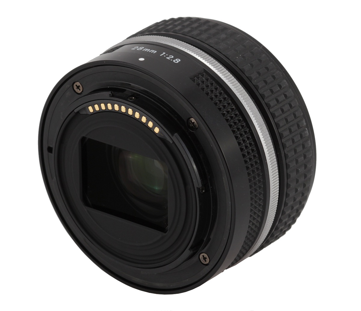

Testowany obiektyw rozpoczyna się bagnetem wykonanym z tworzywa sztucznego, który otacza styki i czarną ramkę o wymiarach 30×21 mm, za którą chowa się nieruchoma, tylna soczewka mająca średnicę 32 mm. Tutaj wszystko jest ładnie wyczernione i zmatowione, a jednocześnie obiektyw zachowuje szczelność.

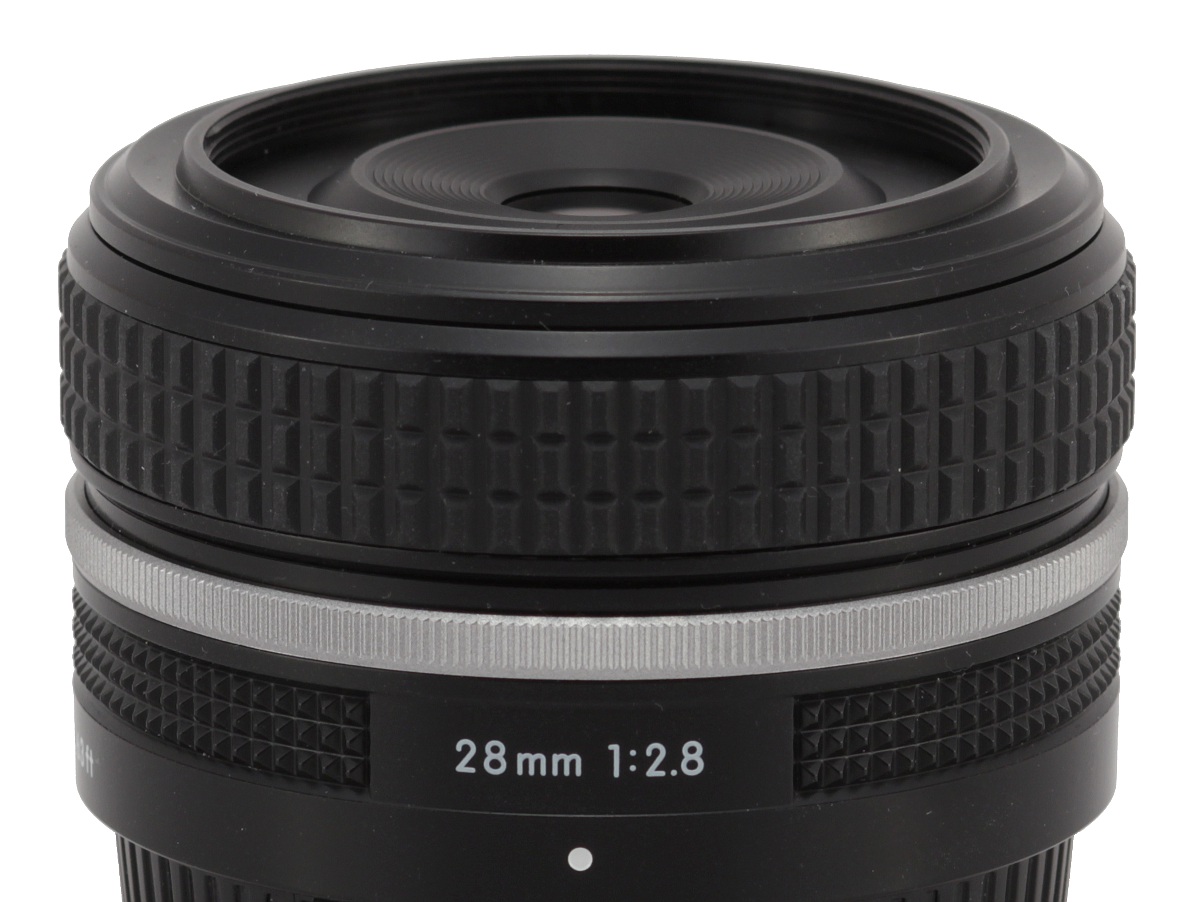

Właściwy korpus obiektywu rozpoczyna się nieruchomym i wykonanym z tworzywa sztucznego pierścieniem, na którym znajdziemy napis z nazwą i parametrami instrumentu, logiem producenta, numerem seryjnym, informacją o tym, że obiektyw wyprodukowano w Tajlandii oraz o tym, że minimalny dystans ustawiania ostrości wynosi 0.19 m/0.63 ft. Część tego pierścienia zajmuje drobne karbowanie.
Nikon Nikkor Z 28 mm f/2.8 (SE) - Budowa i jakość wykonania
Kolejny element to wąski (mający tylko 4 mm szerokości), srebrny i nieruchomy pierścień, który płynnie przechodzi w także wąski i nieruchomy fragment obudowy. Za nim znajduje się pokryty gumowanym karbowaniem pierścień do manualnego ustawiania ostrości. Pracuje on z przełożeniem elektronicznym i ma szerokość 16 mm. Przy szybkim kręceniu przebieg całego zakresu odległości wymaga obrotu o kąt 90 stopni, przy wolniejszym można dojść do 180 stopni. To pozwala na bardzo precyzyjne nastawy.
Przednia soczewka Nikkora Z 2.8/28 jest nieruchoma i ma średnicę tylko 18 mm. Otacza ją fragment obudowy zawierający napisy z parametrami obiektywu oraz nierotujące mocowanie filtrów o średnicy 52 mm. Obiektyw nie ma bagnetu do mocowania osłony przeciwsłonecznej.
Jeśli chodzi o konstrukcję optyczną, mamy tutaj do czynienia z 9 soczewkami ustawionymi w 8 grupach. Dwa elementy mają kształt asferyczny. Wewnątrz znajdziemy jeszcze przysłonę o siedmiu listkach, którą możemy maksymalnie domknąć do wartości f/16.
