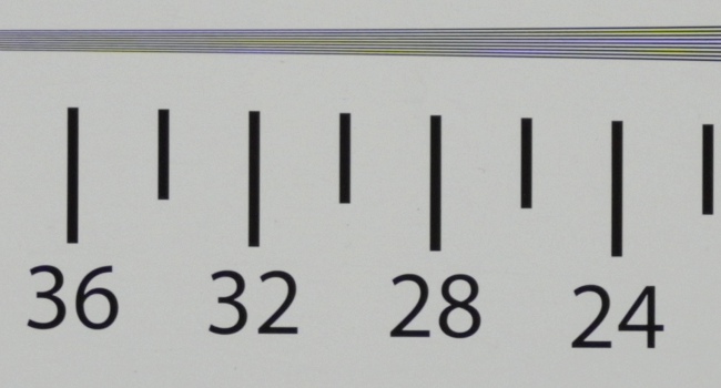

Nikon Z7, JPEG, f/2.8

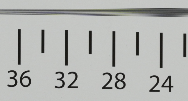

Nikon Z7, JPEG, f/5.6
