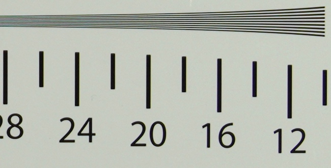

A7R III, APS-C, JPEG, 17 mm, f/2.8
Tamron 17-70 mm f/2.8 Di III-A VC RXD - Rozdzielczość obrazu

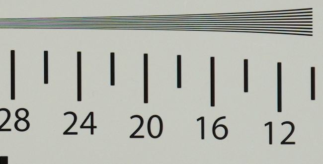

A7R III, APS-C, JPEG, 70 mm, f/4.0
