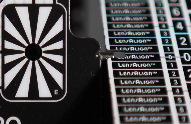

Autofokus obiektywu OM System M.Zuiko Digital 20 mm f/1.4 PRO w połączeniu z aparatem Olympus OM-D E-M5 II pracuje bezgłośnie i błyskawicznie. Przebieg całego zakresu ostrości i potwierdzenie ostrości zajmuje tylko 0.2–0.3 sekundy i nie zależy od kierunku pracy. Jest to świetny rezultat.
Co więcej autofokus jest bardzo czuły. Przy fotografowaniu przez szybę potrafił ustawiać się na lekkich zabrudzeniach na szkle, a nie na dość kontrastowym obiekcie znajdującym się za oknem.
Nie było najmniejszych problemów z celnością mechanizmu. Ostrość była ustawiana dokładnie tam, gdzie należało i to niezależnie od tego, czy pracowaliśmy w studio czy w plenerze.
Obiektyw nie pokazywał wyraźnych tendencji do ustawiania ostrości przed lub za właściwym obiektem.
Olympus E-M5 II, 20 mm, f/1.4
OM System M.Zuiko Digital 20 mm f/1.4 PRO - Autofokus
