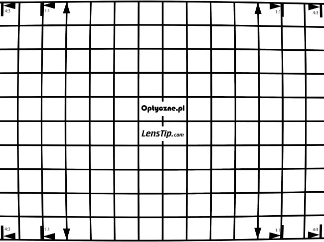

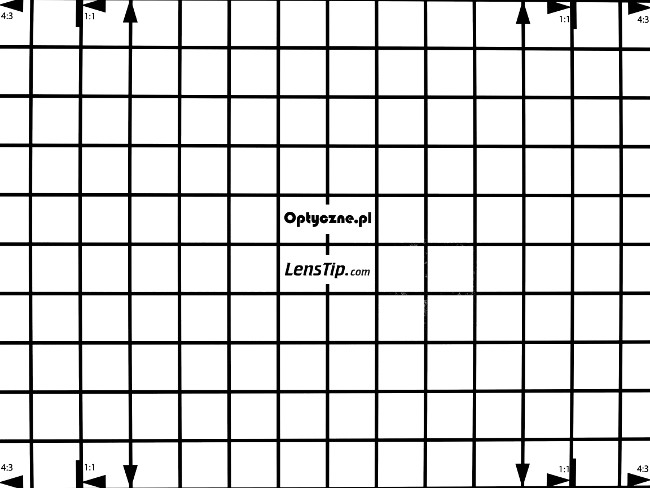

System Mikro 4/3, w zależności od obiektywu, stosuje różne podejścia do kwestii korygowania dystorsji. Dla teleobiektywów o umiarkowanej ogniskowej, gdzie łatwo tę wadę skorygować przy pomocy optyki, rzadko ucieka się do intensywnej pomocy oprogramowania. W przypadku standardowego modelu, jakim niewątpliwie jest OM M.Zuiko Digital 20 mm f/1.4 PRO, zdecydowano się na troszkę inną taktykę.
Na plikach JPEG dystorsja jest praktycznie nieobecna i wynosi −0.11%. Rzut okiem na pliki RAW pokazuje jednak prawdziwy obraz dystorsji dawanej przez optykę. Mamy bowiem tutaj do czynienia z zauważalną wadą beczkową o wartości −1.60%. Biorąc pod uwagę kąt widzenia 57 stopni, jaki daje testowany obiektyw, nie jest to wynik dający powody do niepokoju. W przypadku klasycznych standardów, które dają mniejsze i łatwiejsze do skorygowania pole widzenia na poziomie 47 stopni zdarzało nam się widzieć podobne lub nawet gorsze rezultaty.
Olympus E-M5 II, 20 mm, JPEG
OM System M.Zuiko Digital 20 mm f/1.4 PRO - Dystorsja
Olympus E-M5 II, 20 mm, RAW
