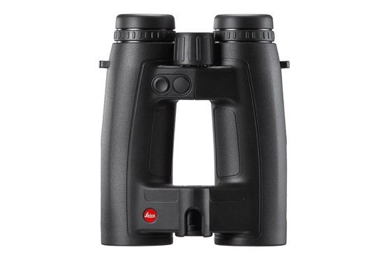

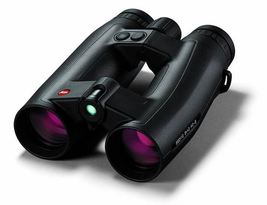

Geovid HD-B - nowe lornetki dalmierzowe od Leiki
Firma Leica Camera zaprezentowała dwie nowe lornetki wyposażone w dalmierz laserowy. Lornetki mają obiektywy o średnicy 42 mm i powiększenia 8 lub 10x. Dalmierz działa do odległości aż 1825 metrów. Co ciekawe, lornetki mają także gniazdo kart pamięci microSD.

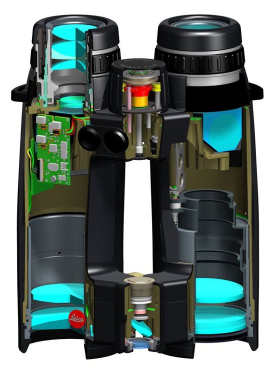

Choć lornetka wygląda na instrument z pryzmatami dachowymi, w rzeczywistości zawiera nowy układ pryzmatów Pergera-Porro, który został zgłoszony we wniosku patentowym z grudnia 2011 roku przez Andreasa Pergera. Więcej informacji na temat tego układu można znaleźć w ww. wniosku.

Przejrzałem patent. Nowy pryzmat to tak naprawdę zmodyfikowany układ Porro drugiego rodzaju. W oryginale klejone są 3 pryzmaty, co daje 4 odbicia po 45 stopni i 2 klejone przejścia pomiędzy pryzmatami. Tutaj wszystkie płaszczyzny odbicia są skośne a pryzmat składa się z 2 identycznych elementów. Ponieważ wszystkie odbicia są skośne, udało im się zminimalizować rozsunięcie osi. Pryzmat działa na zasadzie całkowitego wewnętrznego odbicia (!) ale zwracają uwagę na możliwość lekkiego winietowania, pewnie ze względu na możliwość przekroczenia kąta granicznego. Zrobienie częściowo odbijającej powierzchni sklejenia pozwala na sprzęganie / odsprzęganie promienia pomiarowego.

Zgłaszającym jest japońska Kamakura. Firma, która robi droższe lornetki Alpena, Leupolda, Opticrona, Ecotone i in. A to chyba oznacza, że niedługo będą dalmierze tańsze niż 10 kzł. Co ciekawe, w tym układzie dalmierz "kradnie" światło tylko z graniczy czerwieni i podczerwieni, a transmisja w pozostałym zakresie jest wysoka. W ogólności beam-splitera można włożyć w dowolny układ pryzmatów. Na schemacie pokazano Abbe-Koeniga, ale można też do innych toto włożyć...
W sumie ciekaw jestem, czy tego Pergera-Porro będzie wykorzystywał ktoś w normalnych lornetkach. W zasadzie łączy to zalety Porro i dachówek. Mamy całkowite wewnętrzne odbicie i jednocześnie bardziej kompaktową obudowę, a przy tym prostą w konstrukcji (dwa takie same elementy, na dodatek przyklejone jeden do drugiego, a wiec cały układ daje tylko dwie granice powietrze-szkło).

Schmidt-Pechan i Porro z podzielnikiem wiązki. Eleganckie, choć zwierciadło dielektryczne wydaje mi się łatwiejszym rozwiązaniem. Z drugiej strony trzymałem kiedyś takiego Zeissa z dalmierzem w jednym torze...
