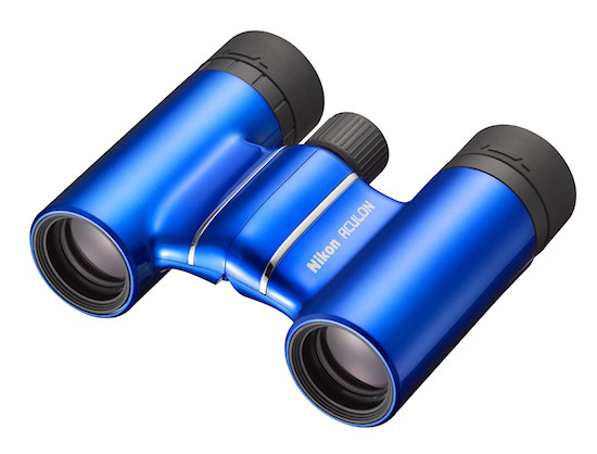

Firma Nikon zaprezentowała nową serię lornetek dachowych o nazwie ACULON T01. W jej skład wchodzą na razie dwa modele o parametrach 8×21 i 10×21, a producent zwraca szczególną uwagę na ich niewielką wagę wynoszącą zaledwie 195 gramów.
Firma Nikon zaprezentowała stylowe lornetki kompaktowe ACULON T01. Nowe modele wyróżniają się niewielkimi rozmiarami, minimalistycznym wzornictwem oraz bogactwem dostępnych kolorów.
Nikon ACULON T01 to doskonała propozycja dla miłośników stylu oraz aktywnego wypoczynku. Nowe modele oferowane są w pięciu atrakcyjnych kolorach: białym, czerwonym, pomarańczowym niebieskim, oraz klasycznym czarnym.
Kompaktowe rozmiary oraz niewielka masa, wynosząca zaledwie 195 g, sprawiają, że lornetki z łatwością zmieszczą się w kieszeni kurtki lub torebce. Dzięki temu można mieć je zawsze przy sobie, np. w trakcie spacerów, koncertów czy obserwacji zawodów sportowych.
Jasny i wyraźny obraz zapewnia precyzyjny układ optyczny, wykonany ze szkła ekologicznego, niezawierającego ołowiu ani arsenu. Lornetki ACULON T01 dostępne są w dwóch wersjach – z powiększeniami 8x lub 10x.
Data wprowadzenia lornetek Nikon ACULON T01 do sprzedaży nie została jeszcze ustalona.
Nikon ACULON T01 8×21
- Rzeczywiste pole widzenia: 6.3°
- Pozorne pole widzenia: 47.5°
- Pole widzenia z 1000 m: 110 m
- Średnica źrenicy wyjściowej: 2.6 mm
- Odsunięcie źrenicy wyjściowej: 10.3 mm
- Ostrość od: 3 m
- Obrotowo-przesuwne muszle oczne
- Masa: 195 g
- Wymiary (D x S x G): 87×104×34 mm
- Wodoszczelność: Nie
- Typ pryzmatów: Dachowe
- Powłoki na soczewkach: Wielowarstwowe
- Powłoki na pryzmatach: Aluminium, bez powłok fazowych
- Szkło ekologiczne: Tak
- Materiał korpusu: Tworzywo sztuczne
Nikon ACULON T01 10×21
- Rzeczywiste pole widzenia: 5°
- Pozorne pole widzenia: 47.2°
- Pole widzenia z 1000 m: 87 m
- Średnica źrenicy wyjściowej: 2.1 mm
- Odsunięcie źrenicy wyjściowej: 8.4 mm
- Ostrość od: 3 m
- Masa: 195 g
