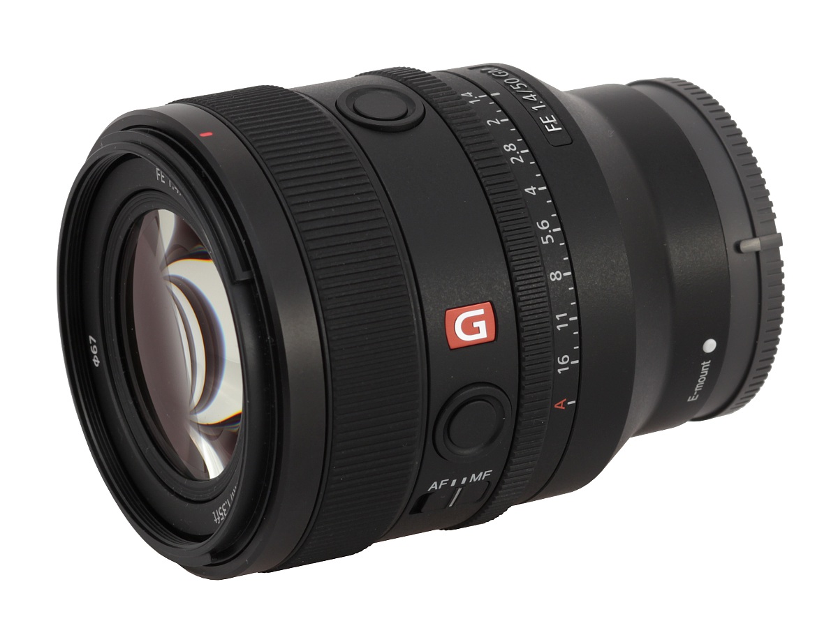

Umiarkowane gabaryty Sony FE 50 mm f/1.4 GM doskonale widać na powyższym zdjęciu, gdzie stoi on obok swojego bezpośredniego konkurenta, czyli zaprezentowanej prawie w tym samym czasie Sigmy A 50 mm f/1.4 DG DN. Po prawej stronie widzimy za to Canona EF 50 mm f/1.4 USM, czyli starą, lustrzankową konstrukcję podwójnego gaussa. Tutaj dla odmiany widać, jak mocno nowe konstrukcje urosły w stosunku do tego, co widzieliśmy jeszcze kilkanaście lat temu.

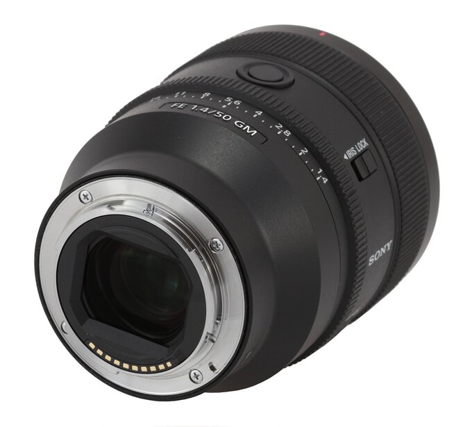

Testowany obiektyw rozpoczyna się metalowym bagnetem, który otacza tylną i nieruchomą soczewkę o średnicy 29 mm oraz styki. Soczewka ta znajduje prawie na wysokości styków i jest otoczona czarną ramką o rozmiarach 30×23 mm. Od tej strony wszystko więc wygląda prawidłowo.
Sony FE 50 mm f/1.4 GM - Budowa i jakość wykonania
Właściwy korpus obiektywu rozpoczyna się czarnym i wykonanym z tworzywa sztucznego pierścieniem, którego średnica zwiększa się wraz z oddalaniem od bagnetu. Znajdziemy na nim ramkę z napisem „FE 1.4/50 GM”, białą kropkę ułatwiającą mocowanie obiektywu do aparatu, oznaczenie bagnetu (E-mount), symbol obiektywu, jego numer seryjny i informację o miejscu produkcji, które w tym przypadku znajduje się w Chinach.

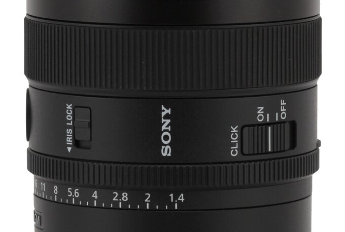

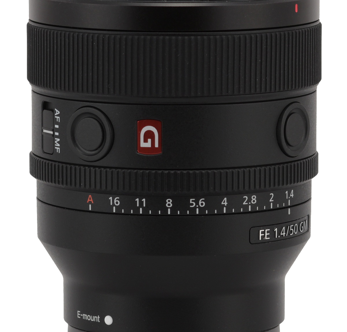

Kolejnym elementem jest pierścień do zmiany przysłony, który pracuje ze skokiem 1/3 EV. Ma on szerokość 13 mm i wyposażono go w karbowanie. Jego praca jest prawidłowa. Co więcej, tryb pracy możemy zmieniać pomiędzy klasycznym, ze skokiem 1/3 EV, a płynnym, który na pewno ucieszy filmowców.
Na kolejnym nieruchomym pierścieniu znajdziemy logo Sony, oznaczenie serii G, przełącznik CLICK ON/OFF służący do sterowania pracą pierścienia do zmiany przysłony i przełącznik trybu pracy mechanizmu ustawiającego ostrość AF/MF. Mamy tam też dwa przyciski blokady przysłony, które na dodatek są programowalne z poziomu aparatu.
Następny element to pierścień do manualnego ustawiania ostrości o szerokości prawie 20 mm. Pokrywa go miłe w dotyku gumowane karbowanie. Pierścień pracuje z przełożeniem elektronicznym i przebieg całej skali wymaga obrotu nim o kąt około 150–160 stopni. Dokładna wartość zależy od tempa obrotu. To wartość wystarczająca do normalnej pracy, choć w przypadku tak dobrego światła można było oczekiwać poziomu bliższego 180 stopni.
Za pierścieniem znajdziemy jeszcze nieruchomy i metalowy fragment obudowy, na którym mamy czerwony znacznik ułatwiający mocowanie osłony przeciwsłonecznej oraz bagnet do montowania tejże osłony.

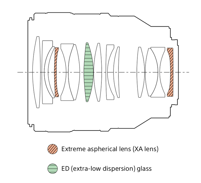

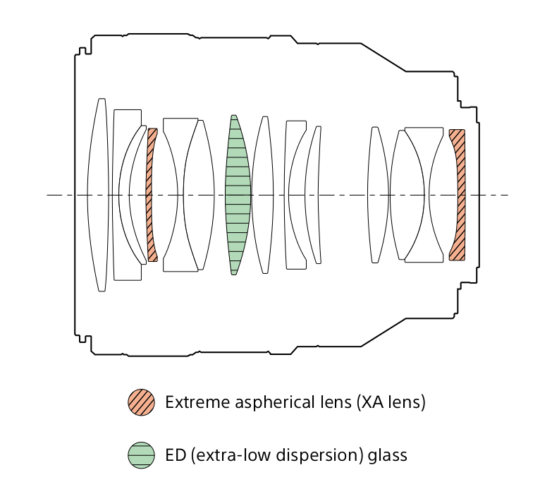

Jeśli chodzi o konstrukcję optyczną, mamy tutaj do czynienia z 14 soczewkami ustawionymi w 11 grupach. Co ciekawe, jest to bardziej skomplikowany układ, niż ten który widzieliśmy u jaśniejszego Sony FE 50 mm f/1.2 GM, który miał też 14 soczewek, ale ustawionych w 10 grupach. W nowym modelu 1.4/50 zastosowano dwie soczewki asferyczne XA oraz jedną wykonaną z niskodyspersyjnego szkła ED. Wewnątrz znajdziemy jeszcze kołową przysłonę o aż 11 listkach, którą możemy domknąć maksymalnie do wartości f/16. Producent chwali się zastosowaniem powłok Nano AR Coating II.

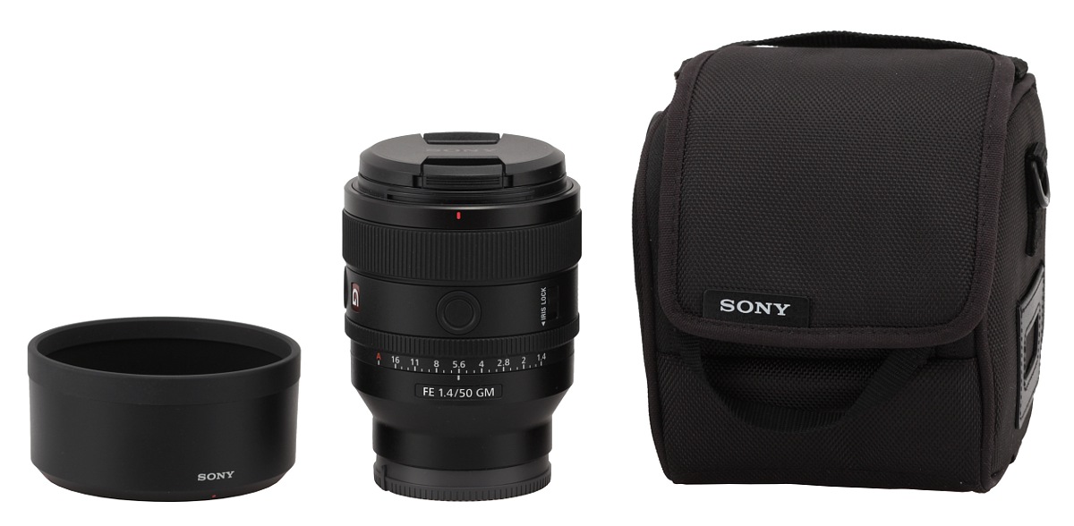

Kupujący dostaje w zestawie oba dekielki, osłonę przeciwsłoneczną oraz bardzo solidne, gustowne i sztywne etui.
