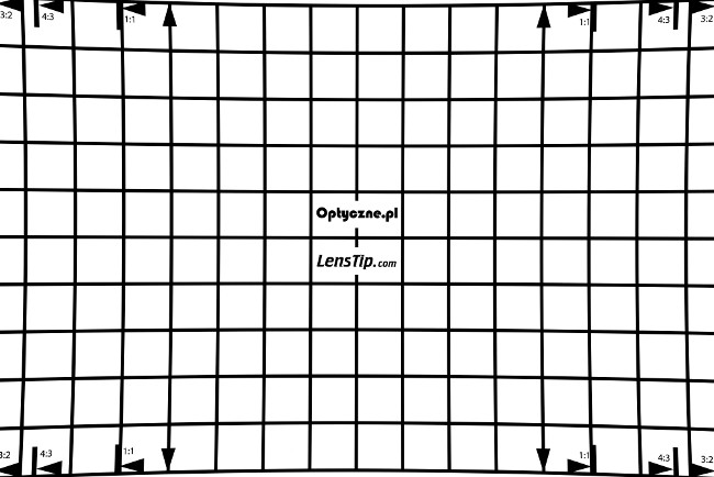

Dystorsja

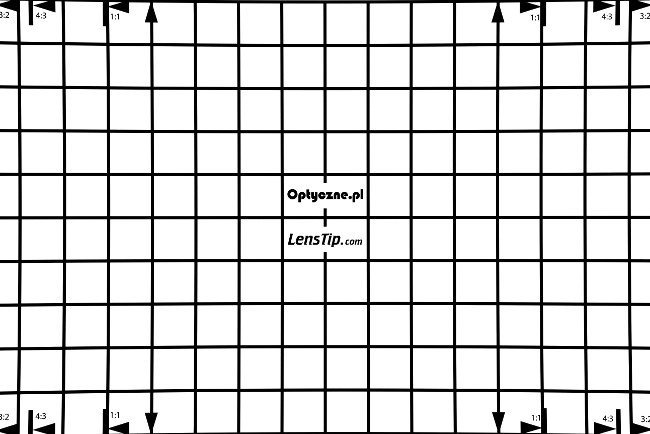

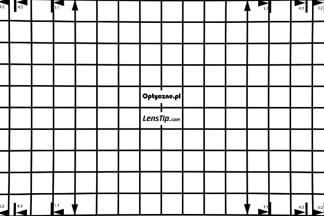

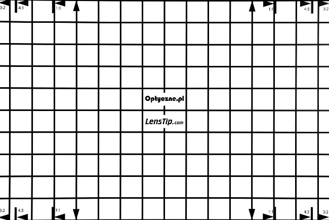

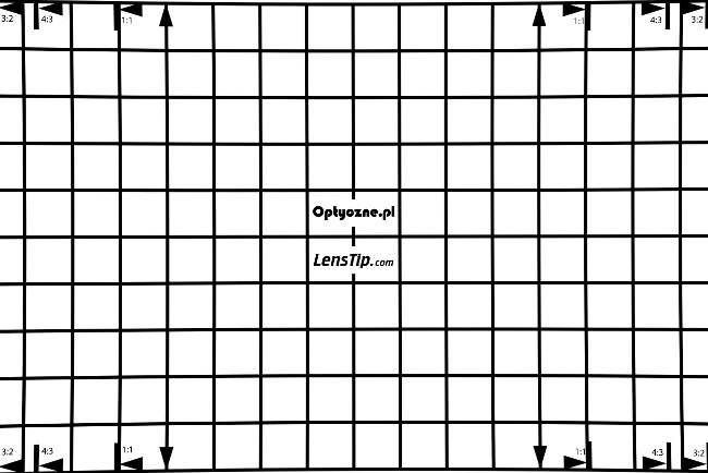

W przypadku mniejszego detektora APS-C, dystorsja nie daje nam poważniejszych powodów do narzekań. Na najszerszym kącie widzenia mamy bowiem do czynienia z małymi zniekształceniami poduszkowymi o wartości +0.66%, które później jednak rosną wraz ze wzrostem ogniskowej. Na 100 mm mamy poziom +1.27%, na 135 mm +1.44%, natomiast na 180 mm +1.50%.
Sony A7R IIIa, APS-C, 70 mm
Tamron 70-180 mm f/2.8 Di III VC VXD G2 - Dystorsja i pole widzenia
Sony A7R IIIa, APS-C, 100 mm
Sony A7R IIIa, APS-C, 135 mm
Sony A7R IIIa, APS-C, 180 mm

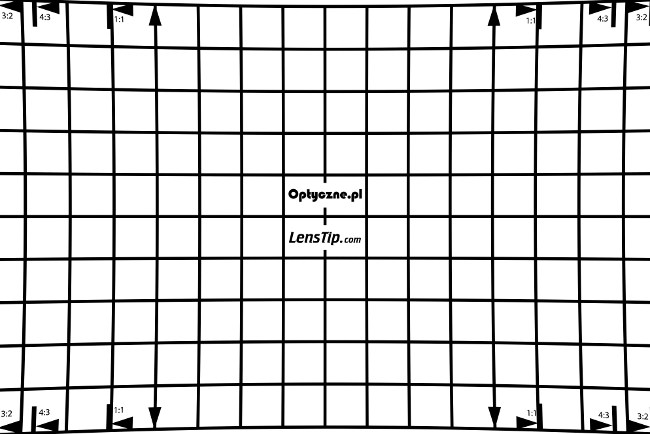

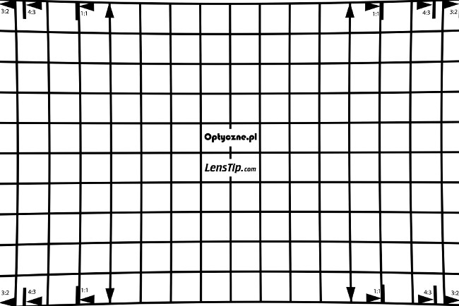

W przypadku pełnej klatki, na ogniskowej 70 mm mamy do czynienia z umiarkowanym poziomem +1.48%. Dla dłuższych ogniskowych dystorsja staje się już jednak widoczna, bo na 100 mm sięga +2.24%, na 135 mm dochodzi do wartości +2.49%, natomiast na 180 mm dociera do +2.82%.
Szkoda, że konstruktorzy optyki nie zdecydowali się trochę bardziej powalczyć z dystorsją. Nie mamy tutaj przecież do czynienia z dużymi kątami widzenia, a jednocześnie krotność zooma sięga tylko 2.57x. Wyzwanie nie było więc duże i można było się z nim zmierzyć z zadowalającymi efektami.
Sony A7R IIIa, FF, 70 mm

Sony A7R IIIa, FF, 100 mm
