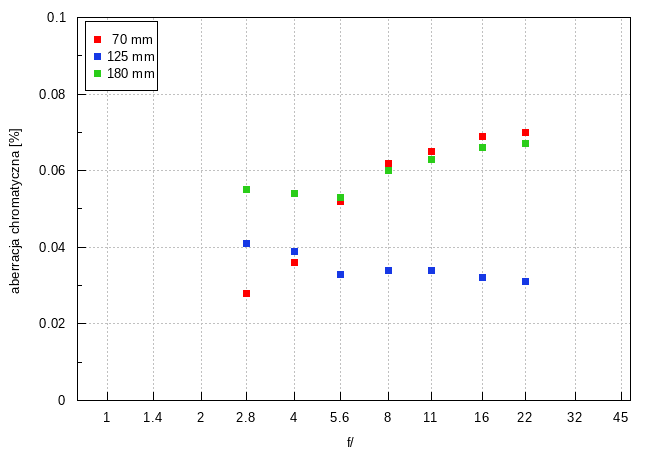

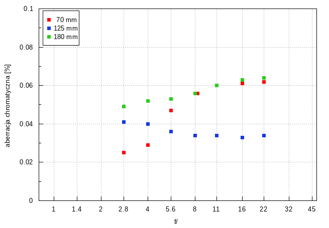

Zobaczmy teraz jak testowany obiektyw poradził sobie z poprzeczną aberracją chromatyczną. Jej przebieg w zależności od ogniskowej i wartości przysłony jest przedstawiony na poniższych wykresach, odpowiednio dla brzegu matrycy APS-C/DX oraz brzegu pełnej klatki.
Tamron 70-180 mm f/2.8 Di III VC VXD G2 - Aberracja chromatyczna i sferyczna
Najspokojniej jest tutaj w środku zakresu ogniskowych, gdzie, niezależnie od użytego detektora, trzymamy się bardzo dobrego poziomu poniżej 0.04%. W przypadku krańców zakresu ogniskowych aberracja narasta wraz z przymykaniem przysłony, na 70 mm dość szybko, na 180 mm wyraźnie wolniej. Maksymalne wyniki nie wychodzą jednak ponad poziom 0.07%, a więc mamy tam do czynienia wciąż z wartościami małymi. W tej kategorii Tamron 70-180 mm f/2.8 G2 też zasłużył więc na pochwały.
Dla ścisłości warto jednak nadmienić, że droższy model Sony FE 70-200 mm f/2.8 II notował tutaj jeszcze odrobinę lepsze wyniki, bo w zasadzie wszystkie uzyskane przez niego rezultaty trzymały się poniżej wartości 0.06%.

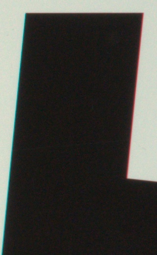

A7R IIIa, RAW, 70 mm, f/2.8 A7R IIIa, RAW, 180 mm, f/16.0

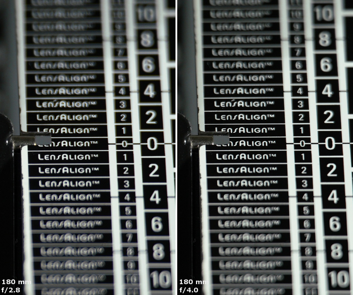

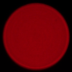

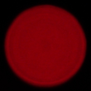

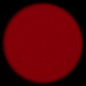

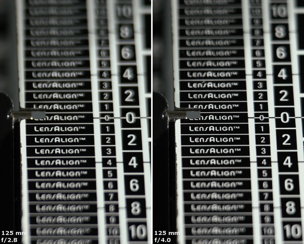

Aberracja sferyczna
W przypadku krótszych ogniskowych aberracja sferyczna wydaje się być korygowana prawidłowo. Świadczy o tym brak pływania ogniska oraz podobny wygląd rozogniskowanych krążków światła uzyskanych przed i za ogniskiem. Sytuacja zmienia się jednak trochę w przypadku ogniskowej 180 mm. Tutaj widzimy lekkie przesuniecie głębi ostrości w dal, gdy zmieniamy przysłonę od f/2.8 do f/4.0. Ponadto, krążki światła pokazują więcej różnic - w szczególności ten uzyskany przed ogniskiem pokazuje wyraźnie jaśniejszą otoczkę.
Wydaje się więc, że aberracja sferyczna daje się we znaki na ogniskowej 180 mm, co jest zgodne z wynikami testu rozdzielczości, gdzie właśnie ten kraniec zakresu wypadał najgorzej.
A7R IIIa, 125 mm, f/2.8, przed A7R IIIa, 125 mm, f/2.8, za
Tamron 70-180 mm f/2.8 Di III VC VXD G2 - Aberracja chromatyczna i sferyczna Tamron 70-180 mm f/2.8 Di III VC VXD G2 - Aberracja chromatyczna i sferyczna
A7R IIIa, 180 mm, f/2.8, przed A7R IIIa, 180 mm, f/2.8, za
