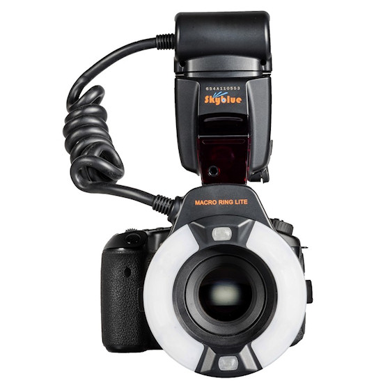

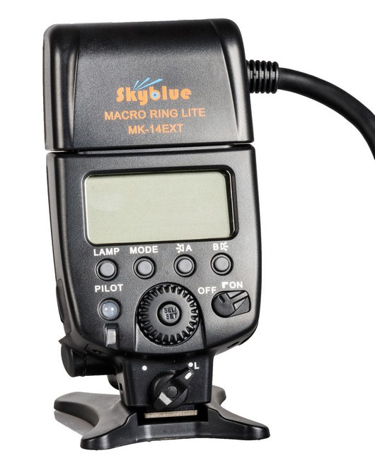

- Przyciski i pokrętło mają kształt i układ jak w Canonie 580EX II. Prcują lekko (lżej niż w Canonie). Ich działanie w mojej lampie jest inne od tego, który widać na fotkach. Trzeci przycisk od lewej odpowiada za lamp A i B, Czwarty włącza podświetlenie LED.
- Mocowanie również jest inne niż na fotkach powyżej (identyczne jak w Canonie 580EX II). Wyświetlacz czytelny.

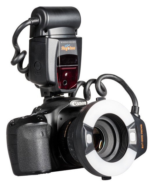

- Kabel jest dość twardy/sztywny. W długim zestawie (Canon EF 180L F/3.5 Macro + Extender Kenko 1.4 + komplet pierscieni makro) kabel był napięty dość mocno i ciężko już było obracać lampą. Ale to już jest raczej zestaw ekstermalny :-)

- Moc obu połówek lampy (A i B) można ustawiać oddzielnie w trybie manualnym (stopniowo od 0 do pełnej mocy). Ustawienia przypominają te z lamp Canona. Przy automatyce można wyłączyć jedną z lamp lub ustawić ich moc w proporcjach od 1:1 do 1:8 (o ile dobrze pamiętam).
