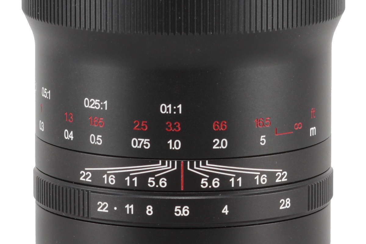

Laowa 2.8/90 Macro jest obiektywem manualnym, więc ostrość ustawia się tutaj ręcznie, za pomocą sporego i wygodnego pierścienia, który ma szerokość aż 69 mm. Na jego części o mniejszej średnicy mamy czytelną skalę odległości wyrażoną w stopach oraz w metrach, a także skalę odwzorowania, natomiast na części poszerzonej umieszczono drobne, ale wygodne w dotyku karbowanie. Pierścień pracuje, równo, płynnie i z należytym oporem. Przebieg całego zakresu ostrości wymaga obrotu nim o kąt 210 stopni, co jest wartością sporą.
Venus Optics LAOWA FFII 90 mm f/2.8 CA-Dreamer Macro 2X - Ustawianie ostrości i oddychanie
Warto dodać, że w naszej pracy, w teorii, pomagać ma duża skala głębi ostrości umieszczona pod opisywanym przed chwilą pierścieniem. Niestety jej praktyczne zastosowanie jest znikome, bo pierwsze znaczniki, jakie tam widać, odnoszą się do przysłony f/5.6 i nawet one są umieszczone bardzo blisko siebie.
Komfortu pracy nie ułatwia także brak styków. To powoduje, że korpus aparatu nie wie, że ruszamy pierścieniem do ustawiania ostrości, a więc nie może zastosować automatycznego powiększenia obrazu w wizjerze lub na wyświetlaczu.
