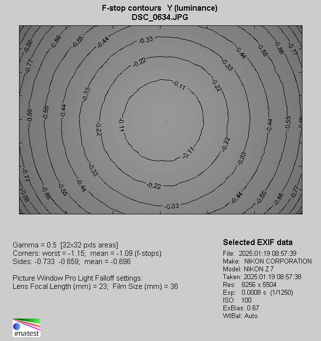

Ubytek światła w rogach kadru, na maksymalnym otworze względnym, sięga 31% (-1.09 EV) i jest to bardzo rozsądny rezultat. Konkurencyjny Tamron pokazywał tutaj poziom aż 54%, Sony dawało wynik 53%, natomiast Sigma 36%. Laowa wysuwa się więc tutaj na czoło stawki i jest to zachowanie zdecydowanie godne pochwały.
Co ciekawe, winietowanie nie spada bardzo szybko wraz z przymykaniem przysłony. Na f/4.0 mamy do czynienia z wartością 26% (-0.88 EV), na f/5.6 zmniejsza się ono do 24% (-0.78 EV), a na f/8.0 do 20% (-0.65 EV). Natomiast na przysłonach f/11 i f/16 odnotowaliśmy wyniki, odpowiednio: 17% (-0.52 EV) i 13% (-0.39 EV).
Nikon Z7, JPEG, 90 mm, f/2.8
