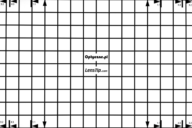

Dystorsja
W przypadku pracy na mniejszej matrycy APS-C/DX, zniekształcenia geometryczne są zupełnie niezauważalne. Formalny wynik to +0.33%, a więc w graniach błędów pomiarowych prawie zazębiający się z poziomem zerowym.

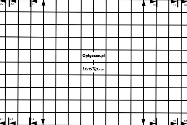

Na pełnej klatce dystorsja jest troszkę większa i mamy tutaj do czynienia z wartością +0.48%. Nadal nie jest to poziom, który może być powodem do jakichkolwiek narzekań.
Nikon Z7, 90 mm, JPEG, APS-C/DX
Venus Optics LAOWA FFII 90 mm f/2.8 CA-Dreamer Macro 2X - Dystorsja i pole widzenia
Nikon Z7, 90 mm, JPEG, FF
