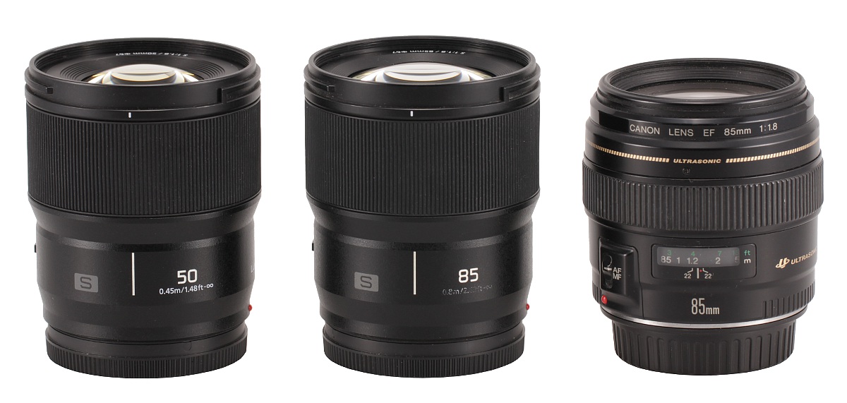

Na poniższym zdjęciu Panasonic S 85 mm f/1.8 stoi pomiędzy swoim systemowym kuzynem, czyli modelem Panasonic S 50 mm f/1.8 oraz lustrzankowym Canonem EF 85 mm f/1.8 USM.

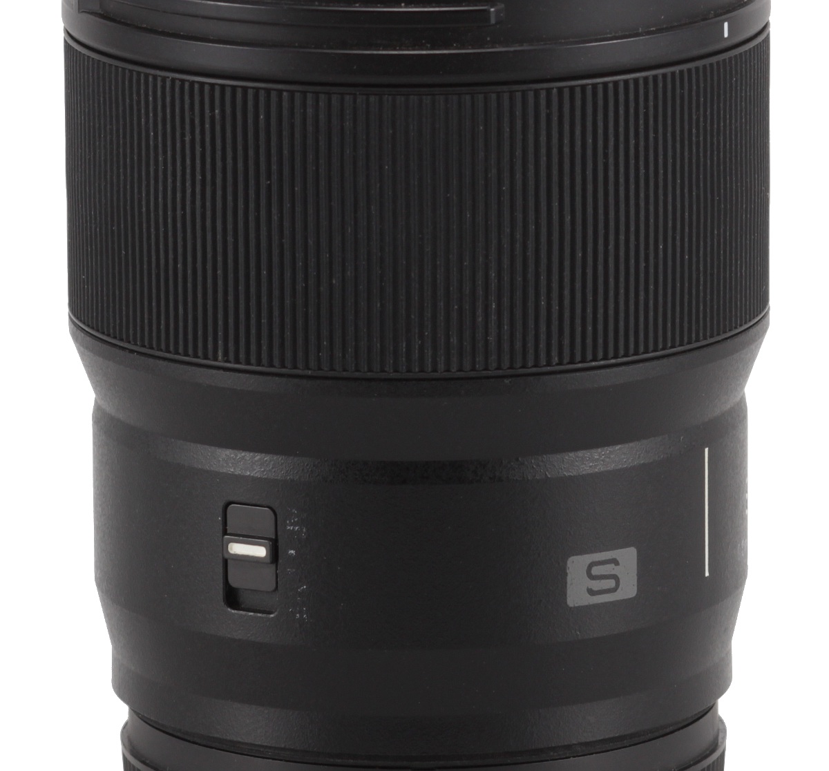

Właściwy korpus obiektywu pokryto czarnym tworzywem sztucznym. Najpierw znajdziemy tam czerwoną kropkę ułatwiająca mocowanie obiektywu do aparatu. Idąc dalej i spoglądając z góry, ujrzymy białą pionową kreskę - po jej lewej stronie znajduje się duża litera "S", a po prawej oznaczenie ogniskowej "85" oraz zakresu ustawiania ostrości "0.8m/2.62ft-∞".
Na tej samej wysokości, zupełnie po lewej stronie, mamy jeszcze przełącznik służący do ustawienia trybu pracy mechanizmu ustawiającego ostrość AF/MF, pod spodem umieszczono nazwę firmy, numer modelowy obiektywu oraz oznaczenie bagnetu, a jeszcze dalej napis "LUMIX".

Obiektyw, który dotarł do naszych testów, nie był modelem nowym, wyjętym świeżo z pudełka, lecz był przez pewien czas używany. Owo użytkowanie dość jasno pokazało, że farba użyta do wykonania omawianych napisów nie była chyba najlepszej jakości, bo w wielu miejscach dość zauważalnie się starła. Nie świadczy to dobrze ani o producencie, ani o polskim oddziale firmy Panasonic, który nie wstydzi się takich sfatygowanych obiektywów wysłać do testów.

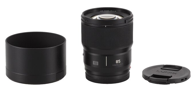

Kolejny fragment obudowy ma już tylko 10 mm szerokości i znajduje się na nim głównie bagnet służący do mocowania dołączanej w zestawie osłony przeciwsłonecznej.

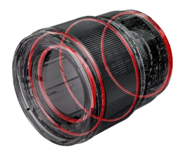

Producent chwali się, że obiektyw jest uszczelniony, co ma mu zapewnić odporność na kurz i zachlapanie, a jednocześnie umożliwić komfortową pracę w temperaturze do -10° C.

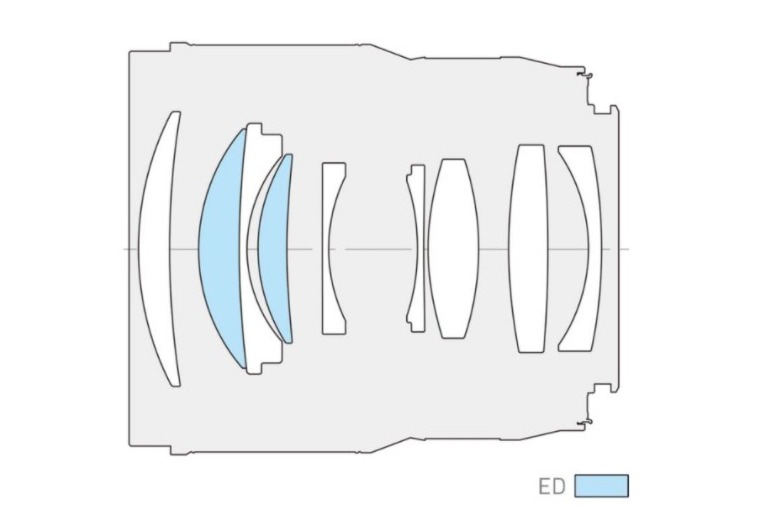

Jeśli chodzi o konstrukcję optyczną, mamy tutaj do czynienia z 9 soczewkami ustawionymi w 8 grupach. Dwa elementy wykonano z niskodyspersyjnego szkła ED. Wewnątrz znajdziemy jeszcze kołową przysłonę o dziewięciu listkach, którą możemy domknąć maksymalnie do wartości f/22.

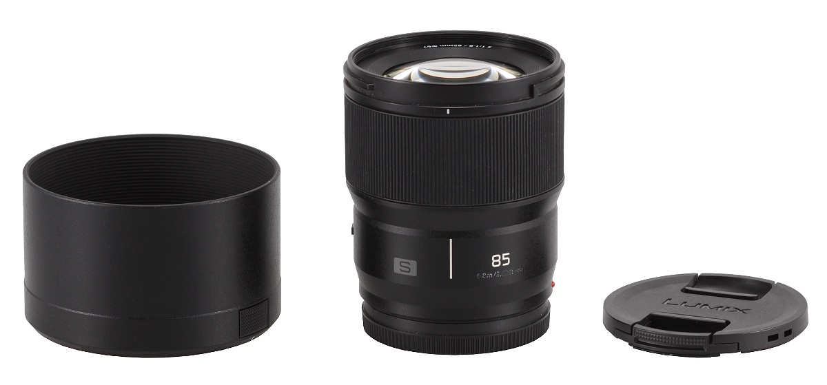

Kupujący dostaje w zestawie oba dekielki oraz osłonę przeciwsłoneczną.
