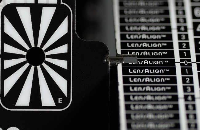

Autofokus testowanego obiektywu w połączeniu z aparatem Panasonic Lumix S1R II pracuje całkowicie bezgłośnie i dość szybko jak na obiektyw makro. Przebieg całego zakresu odległości i potwierdzenie ostrości zajmuje tutaj typowo około 0.8-0.9 sekundy, co jest czasem naprawdę rozsądnym, jeśli weźmiemy pod uwagę zakres odległości jaki mamy do obsłużenia.
Ograniczenie przedziału odległości do 0.5m-∞ powoduje, że czas ustawiania ostrości skraca się do bardzo dobrej wartości około 0.4 sekundy.
Jeśli chodzi o celność autofokusa, to była ona bardzo dobra. Nie doświadczyliśmy tutaj praktycznie żadnych problemów i to niezależnie od tego czy pracowaliśmy w plenerze czy w studio.
Nie zauważyliśmy także problemów z tendencją do ustawiania ostrości przed lub za właściwym obiektem.
| Panasonic S1R II, 100 mm, f/2.8 |
