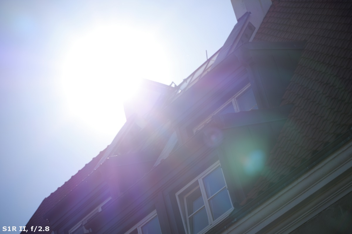

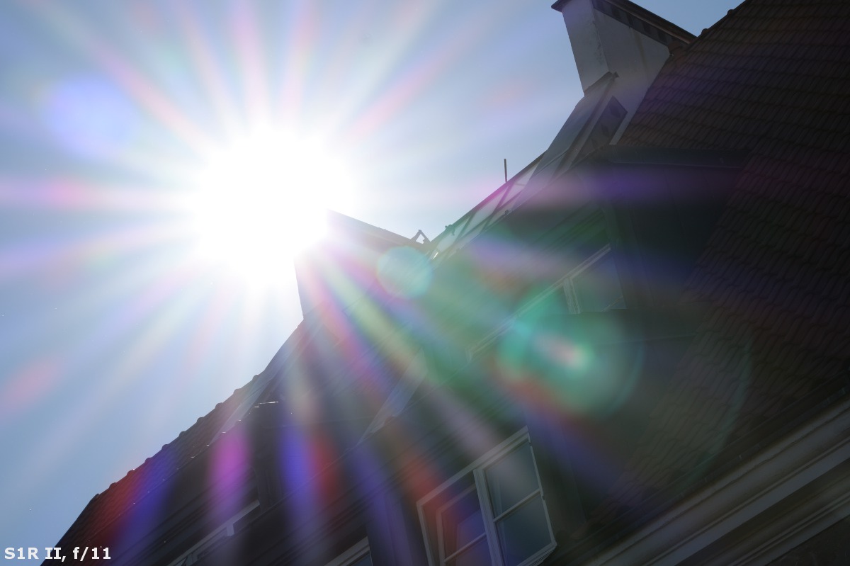

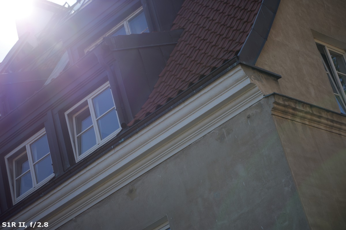

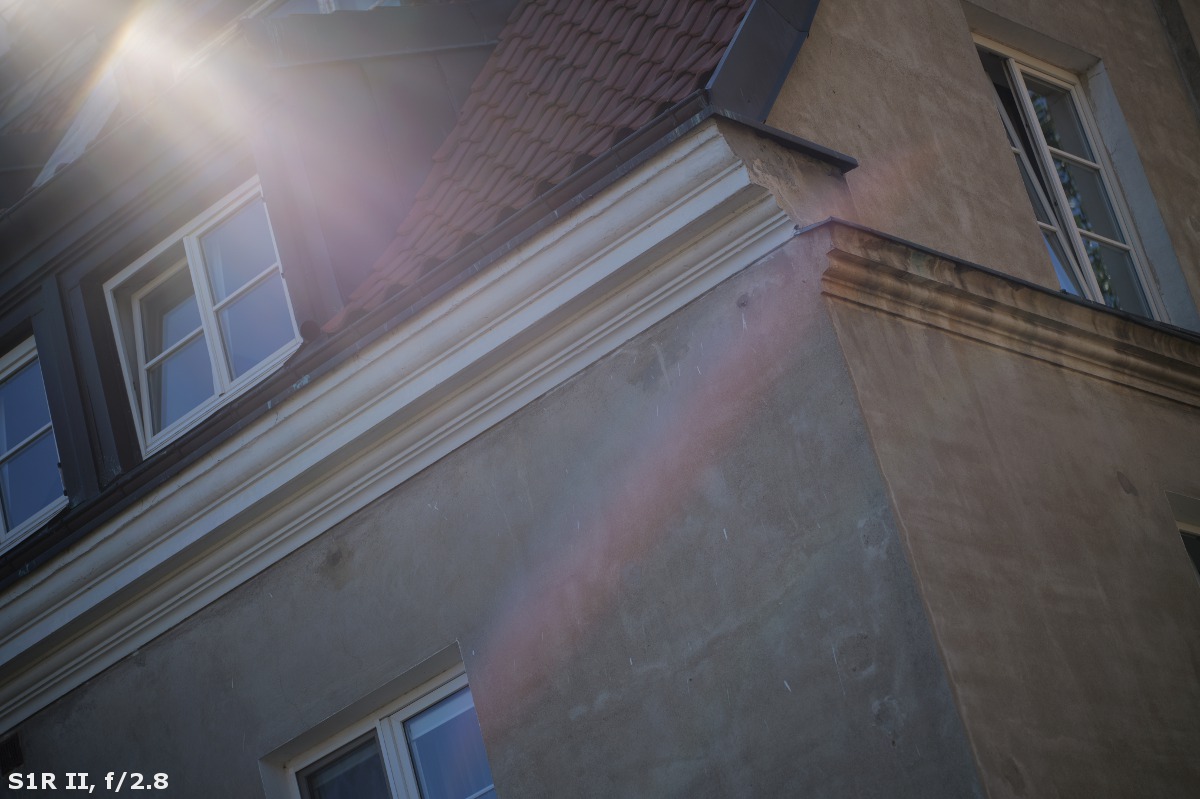

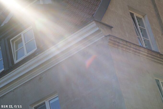

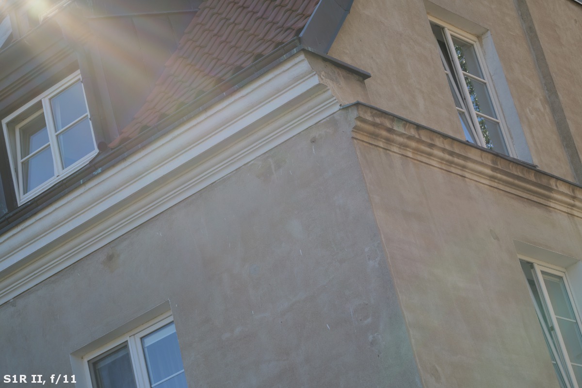

Małe rozmiary obiektywu, zamknięta obudowa oraz duża liczba elementów optycznych to spore wyzwania pod względem zagwarantowania dobrej pracy pod ostre światło. Poprzeczka była tutaj zawieszona naprawdę wysoko i niestety nie udało się jej przeskoczyć. W tej kategorii większość konkurentów prezentowała się lepiej, choć nie bezbłędnie.
Gdy słońce znajduje się w kadrze lub tuż poza nim, jesteśmy w stanie złapać sporo intensywnych flar oraz blików i to niezależnie od użytej wartości przysłony. Na pocieszenie pozostaje nam fakt, że wszystkie problemy kończą się, gdy ostre źródło światła oddalimy na co najmniej 5-10 stopni od rogów kadru. Wtedy artefaktów świetlnych nie ma już w ogóle, a ogólny kontrast obrazu robi się bardzo dobry.
