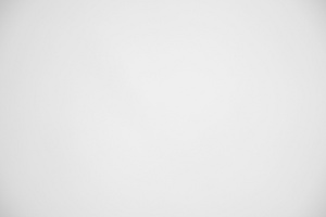

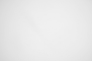

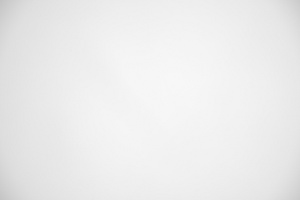

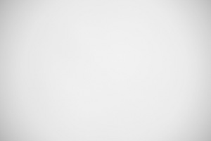

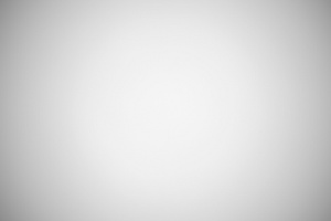

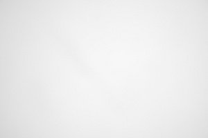

Najpierw zajmiemy się omówieniem winietowania obserwowanego na nieskorygowanych pod tym względem plikach JPEG. Przypomnijmy tutaj, że w tym przypadku, mamy do czynienia z praktycznie pozbawionym dystorsji obrazem o polu widzenia 24.4 stopnia.
| S1R II, FF, JPEG, f/2.8 | S1R II, FF, JPEG, f/4.0 |
| S1R II, FF, JPEG, f/5.6 | S1R II, FF, JPEG, f/8.0 |

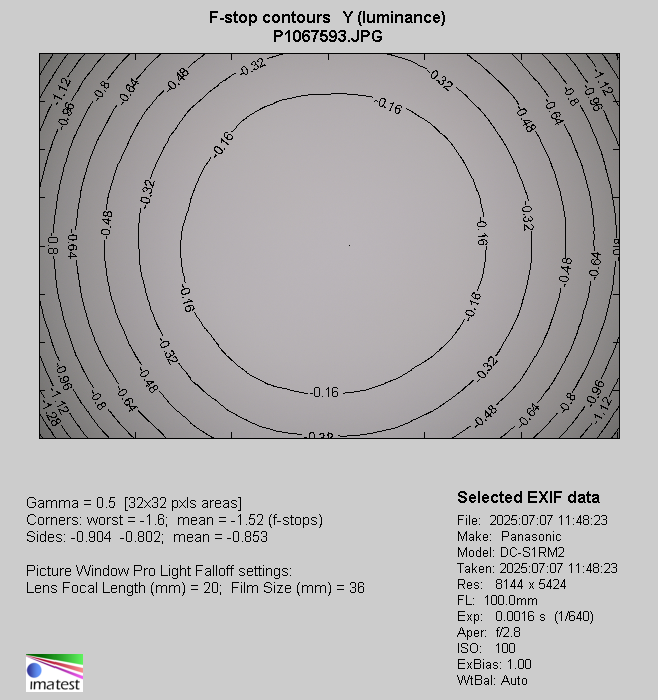

Na maksymalnym otworze względnym spadek jasności w samym rogu kadru wynosi 41% (-1.52 EV). Dla porównania Sigma wypadła tutaj lepiej (36%), natomiast Nikkor gorzej (51%). Rezultat Panasonika nie zasługuje jednak na dużą krytykę, bo przy jego rozmiarach spodziewaliśmy się osiągów jeszcze gorszych. W tej kategorii nie odstaje on od większości konkurentów.
Zgodnie z oczekiwaniami, przymykanie przysłony dość wydajnie ogranicza omawianą wadę. Na f/4.0 mamy do czynienia z wartością 23% (-0.76 EV), natomiast na przysłonach f/5.6 i f/8.0 winietowanie robi się mało uciążliwe, bo uzyskane tam rezultaty to odpowiednio: 16% (-0.50 EV) i 11% (-0.33 EV). Problemy kończą się całkowicie na przysłonach f/11, gdzie omawiana wada sięga 10% (-0.31 EV).

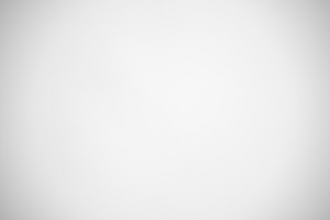

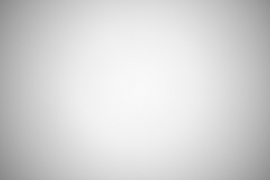

Jako bonusowy dodatek do tego rozdziału możemy jeszcze sprawdzić, jak wygląda winietowanie na nieskorygowanych o dystorsję plikach RAW. Przypomnijmy, że w tym przypadku mamy do dyspozycji ciut większe pole widzenia i umiarkowaną dystorsję poduszkową.
| S1R II, FF, RAW, f/2.8 | S1R II, FF, RAW, f/4.0 |
| S1R II, FF, RAW, f/5.6 | S1R II, FF, RAW, f/8.0 |
W tym przypadku, na maksymalnym otworze względnym, spadek jasności w rogach kadru sięga 43% (-1.65 EV) i zmniejsza się do 27% (-0.91 EV) po przymknięciu przysłony do f/4.0. Zastosowanie przysłony f/5.6 powoduje, że omawiana wada spada do niewielkiej wartości 19% (-0.61 EV), a praktycznie wszystkie problemy kończą się na przysłonach f/8.0 i f/11, gdzie uzyskane przez nas rezultaty to odpowiednio: 13% (-0.41 EV) oraz 12% (-0.38 EV).
