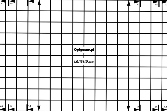

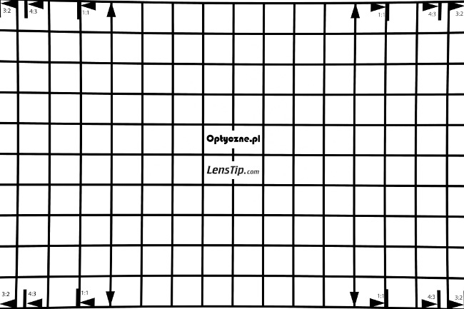

Dystorsja
W kwestii dystorsji Panasonic troszkę nas zaskoczył. Nie spodziewaliśmy się tutaj różnic pomiędzy plikami JPEG oraz RAW, bo liczyliśmy, że zniekształcenia będą dobrze korygowane przez optykę. Tymczasem na RAW-ach dystorsję można dojrzeć bez specjalnych problemów, bo widać tam zniekształcenia poduszkowe, których wartość oceniliśmy na +1.90%. Przejście do JPEG-ów powoduje wymuszenie korygowania tej wady i oprogramowanie robi to dobrze, bo wtedy dystorsja spada do śladowego poziomu -0.04%, który w granicach błędów pomiarowych jest zgodny z wartością zerową.
Porównanie do konkurencji wypada tutaj dla Panasonica bardzo niekorzystnie. Wszystkie testowane przez nas modele makro o ogniskowych od 90 do 105 mm, które były przeznaczone do pełnoklatkowych bezlusterkowców, pokazywały mniejszy poziom tej wady i nigdy nie widzieliśmy tam rezultatów co do wartości bezwzględnej wyższych niż 1%.
Panasonic S1R II, 100 mm, JPEG, FF

Panasonic S1R II, 100 mm, RAW, FF
