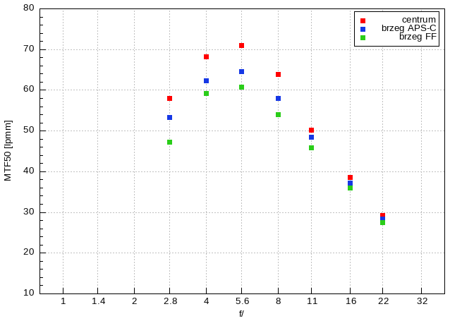

Zobaczmy więc, jak na tym tle prezentują się osiągi obiektywu Panasonic Lumix S 100 mm f/2.8 Macro. Rezultaty, jakie uzyskał on w centrum kadru, na brzegu matrycy APS-C oraz na brzegu pełnej klatki, są zaprezentowane na poniższym wykresie.
Panasonic Lumix S 100 mm f/2.8 Macro - Rozdzielczość obrazu

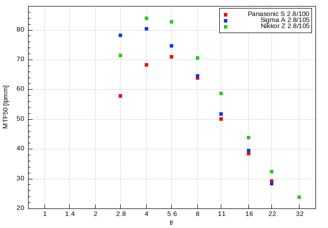

Z jednej strony, obiektyw nie pokazuje tutaj żadnych słabych punktów. Już na maksymalnym otworze względnym, niezależnie od położenia w kadrze, mamy dobrą jakość obrazu. Na dodatek w centrum kadru po przymknięciu przysłony wyniki przekraczają 70 lpmm, a więc mamy tam do czynienia z wartościami bardzo dobrymi. Z drugiej strony, wysokiej klasy obiektywy makro przyzwyczaiły nas do czegoś innego, co jasno pokazuje poniższy wykres.
Widać wyraźnie, że Sigma i Nikkor nie mają problemów, żeby docierać do wybitnego poziomu ponad 80 lpmm. W przypadku Sigmy jest to tym bardziej imponujące, że była ona testowana na ciut mniej upakowanej matrycy Sony. Kompromisy związane z wagą i rozmiarami Panasonika dają tutaj o sobie znać w pełnej okazałości.

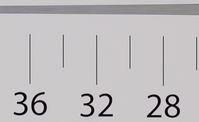

Panasonic S1R II, JPEG, 100 mm, f/2.8

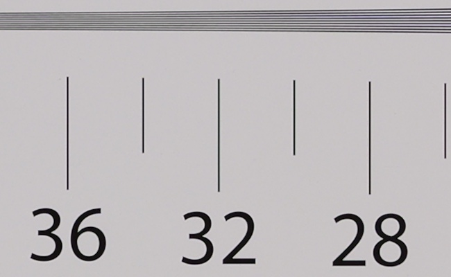

Panasonic S1R II, JPEG, 100 mm, f/5.6
