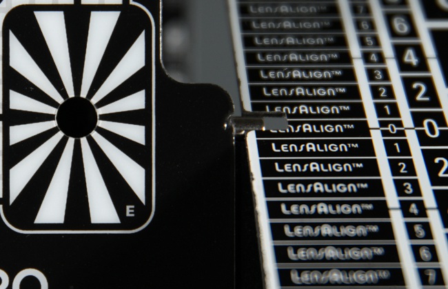

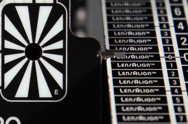

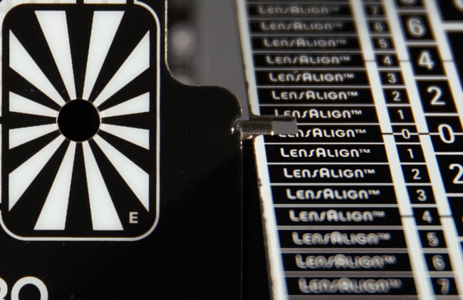

Poniższe zdjęcia pokazują, że testowany obiektyw nie miał też problemów z tendencją do ustawiania ostrości przed lub za właściwym obiektem. Dotyczyło to obu korpusów użytych w teście.
A7R IIIa, 24 mm, f/2.8

A7R IIIa, 30 mm, f/2.8

A7R V, 24 mm, f/2.8
