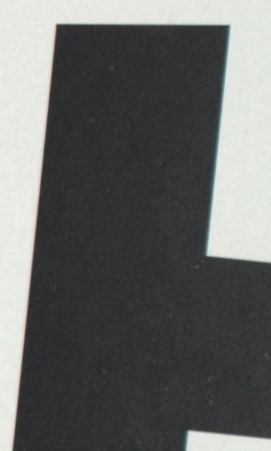

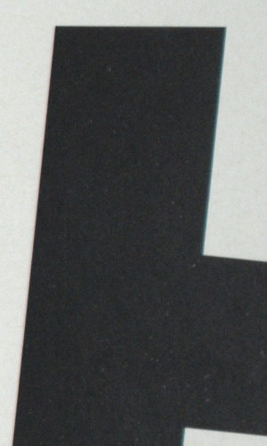

Aberracja chromatyczna
Z jednej strony kombinacja światła f/1.7 i dużego kąta widzenia sugerowały, iż testowany obiektyw może pokazać trochę problemów z korygowaniem obu wariantów aberracji chromatycznej. Niska cena była kolejnym argumentem za tym, że gdzieś jakieś wpadki mogą się pojawić. Jednocześnie, pomimo tej niskiej ceny, producent był w stanie użyć aż trzech soczewek wykonanych ze szkła ED oraz kolejnych trzech ze szkła o wysokim współczynniku załamania światła. Ostatecznie to właśnie przeważyło i okazało się, że poważniejszych problemów z aberracją nie ma, co jasno pokazują poniższe zdjęcia.
W okolicach maksymalnego otworu względnego daje się zauważyć delikatne zabarwienie obrazów znajdujących się daleko poza głębią ostrości, ale nie jest to efekt duży i szybko zmniejsza się on wraz z przymykaniem przysłony.
Viltrox AF 15 mm f/1.7 Air - Aberacja chromatyczna i sferyczna

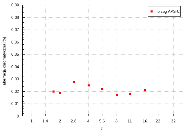

Sprawdźmy teraz jak Viltrox AF 15 mm f/1.7 Air koryguje poprzeczną aberrację chromatyczną. Odpowiedni wykres znajduje się poniżej.
Tutaj jest jeszcze lepiej niż w przypadku podłużnego wariantu tej wady. Dla wszystkich wartości przysłon znajdujemy się poniżej poziomu 0.04%, a to oznacza, że aberracja wszędzie jest bardzo mała. Jednocześnie widać tutaj wspomniane już w poprzednim rozdziale lokalne maksimum dla przysłony f/2.8, które ograniczało szybszy wzrost rozdzielczości wraz z początkowym przymykaniem przysłony.
W kategorii obu wariantów aberracji chromatycznej Viltrox AF 15 mm f/1.7 Air znów więc miło nas zaskoczył i ponownie zasłużył na pochwały.
Fujifilm X-T2, RAW, f/1.7 Fujifilm X-T2, RAW, f/2.8
Viltrox AF 15 mm f/1.7 Air - Aberacja chromatyczna i sferyczna Viltrox AF 15 mm f/1.7 Air - Aberacja chromatyczna i sferyczna

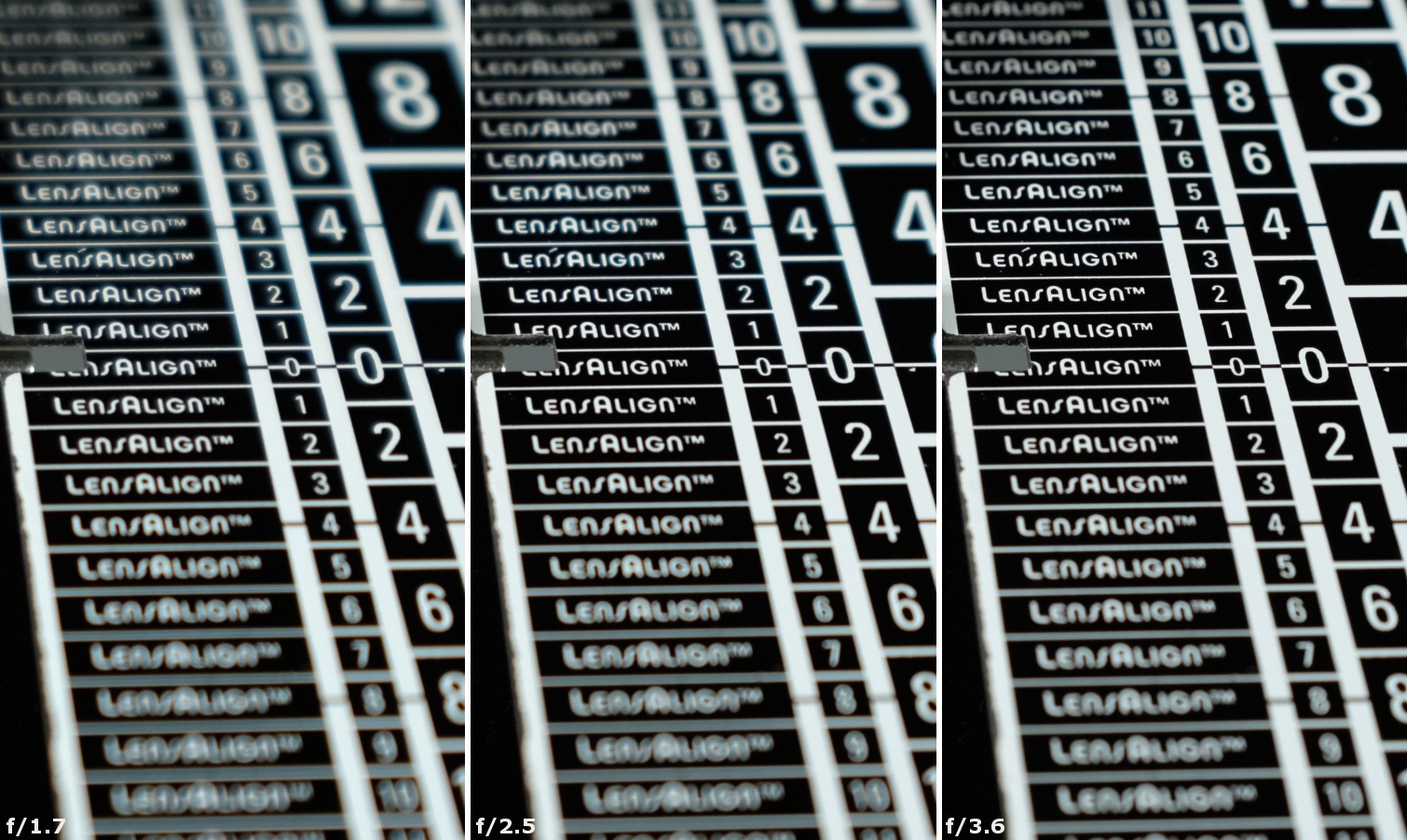

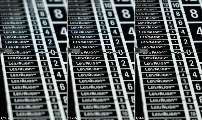

Aberracja sferyczna
Na pierwszych zdjęciach z tego rozdziału widać delikatne pływanie ogniska. Podczas przymykania przysłony głębia ostrości nieznacznie przesuwa się w kierunku większych odległości.
Podobnej skali efekty widać w rozogniskowanych krążkach światła uzyskanych przed i za ogniskiem. Wpływ niewielkiej aberracji sferycznej daje się zauważyć tutaj w postaci miękkiego brzegu w pierwszym krążku i delikatnie jaśniejszej obwódki w drugim.
Widać więc, że producent testowanego Viltroksa nie skorygował aberracji sferycznej idealnie i pozostawił ją na umiarkowanym poziomie.
