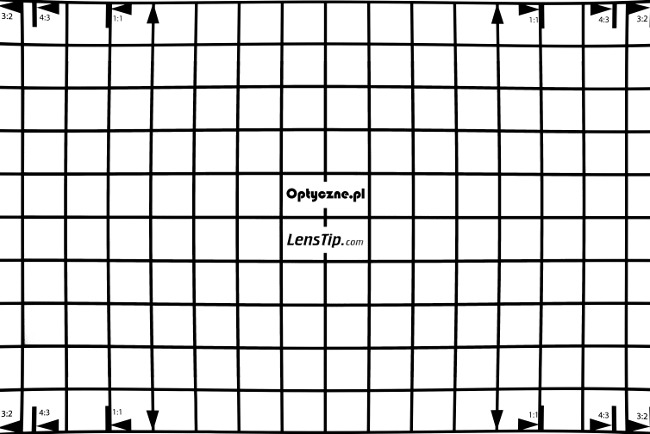

Jeśli chodzi o dystorsję, to spory kąt widzenia, małe rozmiary oraz przystępna cena sugerowały, że producent poszuka tutaj oszczędności i odpuści sobie korygowanie tej wady. Viltrox jednak znów nas mile zaskoczył, bo nie pozostawił wszystkiego oprogramowaniu aparatu i zdecydował się trochę powalczyć optyką obiektywu.
W przypadku pliku JPEG pomiar uśredniony na całym obrazu dał wynik -1.12%. Jak na oferowany kąt widzenia, jest on naprawdę bardzo umiarkowany. Warto jednak zwrócić uwagę, że został on zmniejszony poprzez wprowadzenie zauważalnej dystorsji falistej. Gdy ograniczymy się z pomiarami do obszaru wewnątrz znaczników 1:1, dystorsja wrośnie do poziomu -2.59%. To już trochę bardziej uciążliwa wartość, ale przecież nie będziemy mieli problemów, że podać całą masę przykładów obiektywów droższych i dających mniejsze kąty widzenia, które pokazywały tutaj wyraźnie gorsze osiągi.

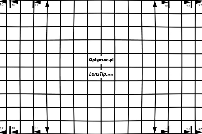

Warto jeszcze dodać, że na posiadającym trochę większe pole widzenia pliku RAW dystorsja uśredniona na całym obrazku jest trochę mniejsza i sięga -1.06%. To efekt tego, że do wyniku ma teraz większy wkład obszar, gdzie odgięcie krzywych w drugą stronę, związane z dystorsją falistą, jest większe. Potwierdza to fakt, że pomiar wewnątrz znaczników 1:1 daje tutaj rezultat -2.56%, a więc w granicach błędów pomiarowych taki sam jak na JPEG-ach.
Fujifilm X-T2, 15 mm, JPEG
Viltrox AF 15 mm f/1.7 Air - Dystorsja i pole widzenia
Fujifilm X-T2, 15 mm, RAW
