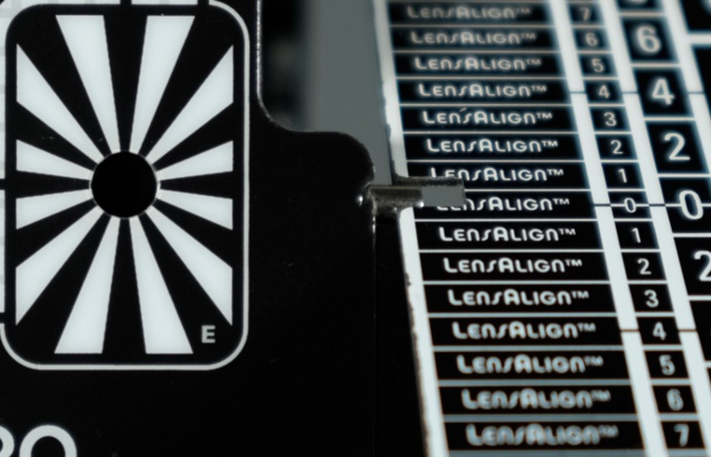

Autofokus
Autofokus Viltroksa AF 15 mm f/1.7 Air sprawdzaliśmy podłączając go do korpusów Fujifilm X-T2 oraz X-T30. W obu przypadkach praca mechanizmu była bezgłośna i szybka, bo pełen przebieg zakresu odległości i potwierdzenie ostrości zajmowało typowo 0.3-0.5 sekundy, a większych zawahań czy oscylacji nie było praktycznie wcale.
Jeśli chodzi o celność mechanizmu, to zauważyliśmy pewne różnice pomiędzy oboma korpusami. Starszy X-T2 obsługiwał Viltroksa znacznie gorzej i tutaj zdarzało się naprawdę sporo pomyłek i kompletnych pudeł. Bywały nawet momenty, gdy autofokus konsekwentnie ustawiał się źle i dopiero trzecie lub czwarte przyciśnięcie spustu migawki ustawiało go we właściwej pozycji.
Zastosowanie nowszego korpusu, jakim jest X-T30 spowodowało wyraźne polepszenie kultury pracy autofokusa. Pomyłek i notorycznych pudeł było znacznie mniej, choć nadal prezentowane zachowanie było gorsze niż u firmowych Fujinonów.
Poniższe zdjęcie pokazuje wyraźnie, że testowany Viltrox nie pokazywał żadnej tendencji do ustawiania ostrości przed lub za właściwym obiektem.
Fujifilm X-T2, f/1.7
Viltrox AF 15 mm f/1.7 Air - Autofokus i oddychanie
