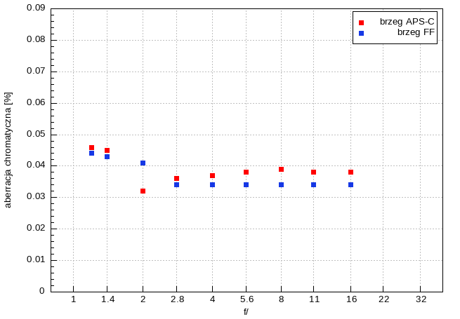

Sprawdźmy teraz, jak wygląda korygowanie poprzecznej aberracji chromatycznej. Odpowiedni wykres znajduje się poniżej.
Sigma A 35 mm f/1.2 DG II - Aberracja chromatyczna i sferyczna
Wyniki uzyskiwane na brzegu matrycy APS-C/DX i brzegu pełnej klatki nie różnią się istotnie od siebie, bo wszędzie trzymają się okolic 0.03-0.04%. Są to wartości leżące na granicy poziomu bardzo małego i małego, więc zachowanie w tej kategorii znów jest świetne.
Nowa Sigma zachowuje się tutaj bardzo podobnie do poprzednika oraz Viltroksa, a jednocześnie prezentuje się trochę lepiej od Nikkora.

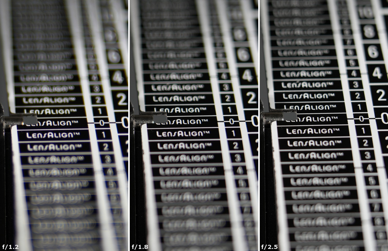

Aberracja sferyczna
Pierwsze zdjęcia z niniejszego rozdziału pokazują lekkie pływanie ogniska, ale dopiero po przejściu od przysłony f/1.8 do f/2.5. Efekt nie jest jednak duży.
Trochę inna sytuacja panuje w przypadku rozogniskowanych krążków światła uzyskanych przed i za ogniskiem, bo tutaj mamy bardzo klasyczny objaw występowania aberracji sferycznej. Mianowicie pierwszy krążek ma miękkie brzegi, a drugi wyraźną, jasną obwódkę.
Brak silnego pływania ogniska oraz bardzo dobra jakość obrazu od maksymalnego otworu względnego począwszy silnie sugerują, że aberracja sferyczna nie może być jednak duża, w związku z tym trudno będzie wpisać nam do listy wad. Warto jednak odnotować, że wciąż może się ona znajdować na poziomie średnim, a więc mieć swój wpływ na ostatecznie uzyskiwany obraz.
