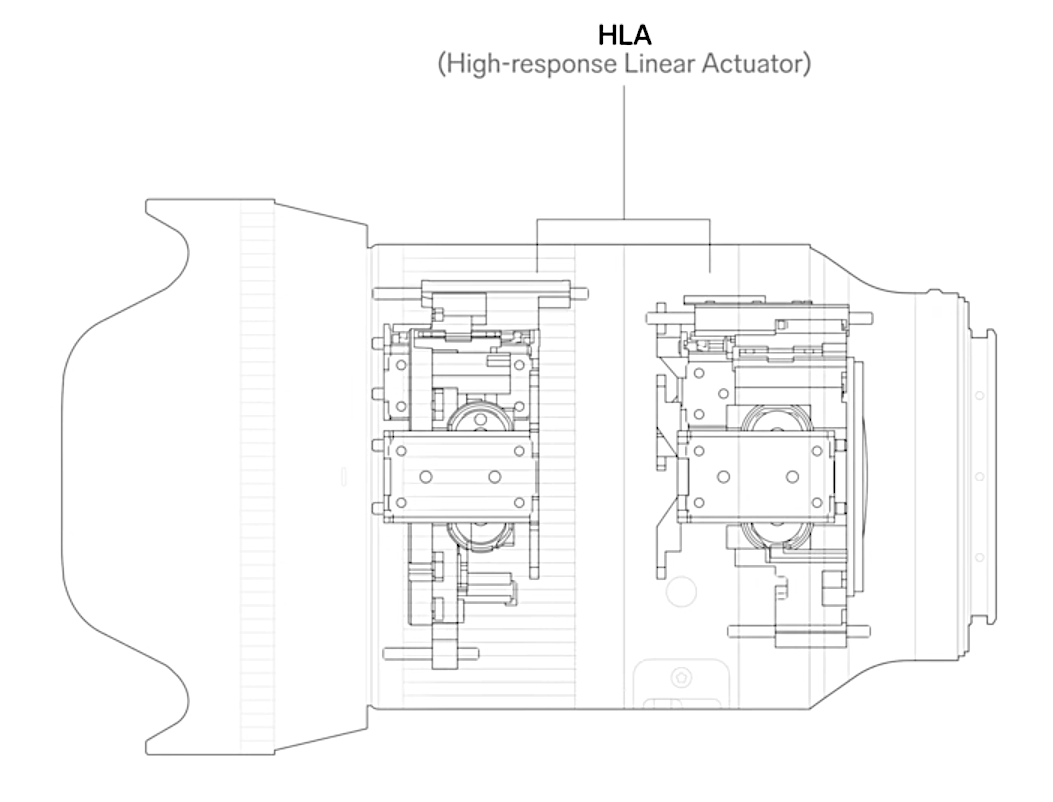

Autofokus testowanej Sigmy działa w oparciu o podwójny napęd HLA (High-response Linear Actuator), który napędza każdą z dwóch grup ogniskowych za pomocą oddzielnego silnika liniowego.

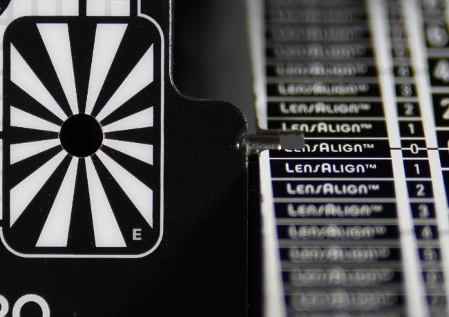

Skuteczność tego mechanizmu sprawdziliśmy podłączając obiektyw do aparatów Sony A7R IIIa oraz Sony A7R V. Autofokus pracuje faktycznie bezgłośnie i stosunkowo szybko. W trybie AF-S przebieg całego zakresu odległości i potwierdzenie ostrości zajmuje około 0.5 sekundy. Czas ten mógłby być krótszy, bo obiektyw za każdym razem, tuż po wciśnięciu spustu migawki, idzie w niewłaściwym kierunku, psując ostrość maksymalnie i dopiero potem podąża do celu. W trybie AF-C ten efekt nie występuje, więc czas ustawiania ostrości skraca się do około 0.3 sekundy, a więc jest dokładnie taki, jaki powinien być w sprzęcie reporterskim dobrej klasy.
Bardzo pozytywnie oceniamy za to celność autofokusa. Mechanizm ten pracował praktycznie bezbłędnie i to niezależnie od tego, czy używaliśmy go w studio czy w terenie.
Nie zauważyliśmy także problemów z tendencją do ustawiania ostrości przed lub za właściwym obiektem.
