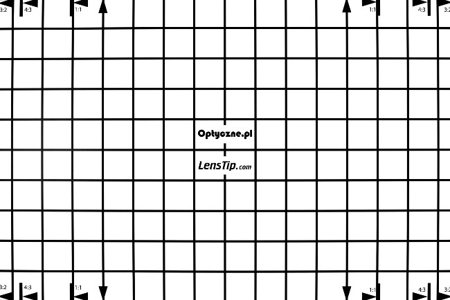

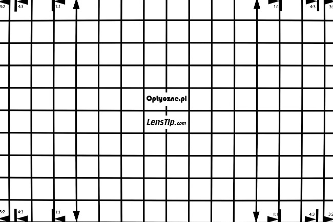

Pierwsza Sigma 1.2/35 nie poradziła sobie z dystorsją idealnie, bo na mniejszej matrycy APS-C/DX pokazywała poziom -1.11%, natomiast na pełnej klatce mieliśmy do czynienia z zauważalną wartością wynoszącą -2.53%.
Biorąc pod uwagę zmniejszenie wagi oraz rozmiarów, które pojawiło się w wersji II, a także obecne trendy, które coraz częściej normalizują zrzucanie korygowania zniekształceń geometrycznych i winietowania na oprogramowanie aparatu, trochę obawialiśmy się tego, co zobaczymy tym razem.
Sigma A 35 mm f/1.2 DG II bardzo mile nas jednak zaskoczyła, bo na mniejszej matrycy pokazała znikomą wartość -0.59%, natomiast na pełnej klatce mało uciążliwy poziom -0.89%. To bardzo dobre osiągi, nie tylko na tle poprzednika, ale także w porównaniu do konkurentów. Nikkor pokazywał bowiem trochę większy poziom -1.45%, natomiast Viltrox borykał się z bardzo brzydkimi zniekształceniami falistymi. Sigma jest więc tutaj wzorem godnym naśladowania. Brawo!

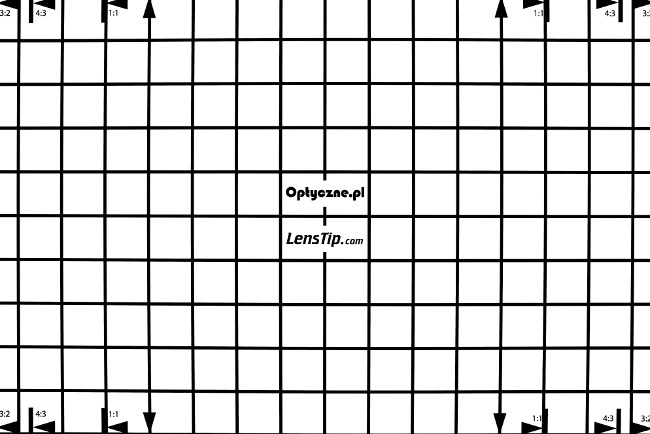

Na zakończenie tego rozdziału można dodać jeszcze, że po włączeniu korygowania zniekształceń w aparacie dystorsja na pełnej klatce zmniejsza się do wartości -0.38%.
Sony A7R IIIa, 35 mm, APS-C
Sigma A 35 mm f/1.2 DG II - Dystorsja i pole widzenia
Sony A7R IIIa, 35 mm, FF
Sony A7R IIIa, 35 mm, FF SKORYGOWANY
