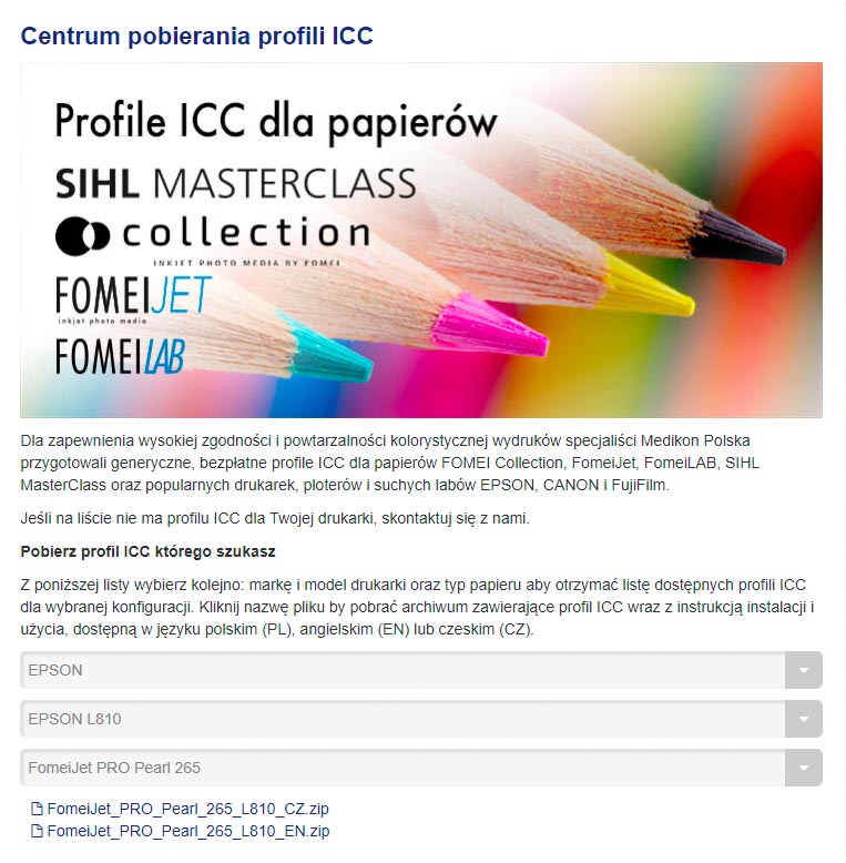

Pobieranie i instalacja profilu ICC

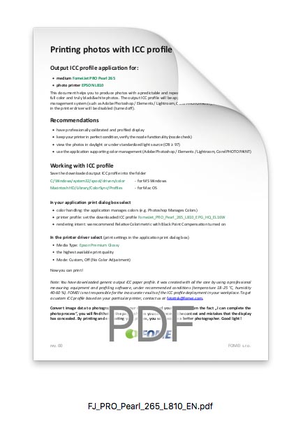

Profile ICC papierów zwykle można pobrać ze strony internetowej producenta lub lokalnego dystrybutora. Do profili ogólnych dołączane są instrukcje, z którymi należy bezwzględnie zapoznać się przed drukowaniem. Zawierają szczegółowe informacje dotyczące ustawień druku Photoshopa i sterownika drukarki, jakie należy wybrać podczas drukowania. Zastosowanie się do zaleceń producenta papieru lub twórców profilu ICC pozwoli uzyskać najlepsze rezultaty.
Drukowanie zdjęć jest proste! - drukowanie z profilem ICC z Photoshop i Lightroom - Rozdział 2

Nazwy profili ICC często zawierają kodowe oznaczenia zawierające takie informacje jak nazwa papieru, model drukarki czy typ medium sterownika i rozdzielczość druku dla których profil został wykonany. Dla przykładu w nazwie profilu FomeiJet_PRO_Pearl_265_L810_EPG_HQ_EL16W.icc zaszyte są informacje: nazwa papieru (FomeiJet_PRO_Pearl_265), model drukarki (L810 = EPSON L810) oraz ustawienia druku w sterowniku drukarki (EPG = Epson Premium Glossy). Nie jest to jednak regułą, dlatego przed drukowaniem koniecznie sprawdź jakie ustawienia druku zaleca producent papieru lub twórca profilu w dołączonej do profilu instrukcji. Pamiętaj by zastosować te same ustawienia zarówno w konfiguracji symulacji kolorów wydruku na monitorze (ang. Soft proofing) jak i w oknie ustawień drukowania Photoshop czy Lightroom.

Przed drukowaniem koniecznie sprawdź jakie ustawienia druku zaleca producent papieru lub twórca profilu w dołączonej do profilu instrukcji.

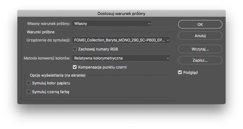

Soft proofing

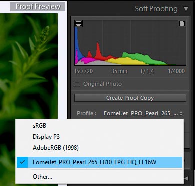

Popularne programy do edycji i obróbki fotografii takie jak Adobe Photoshop i Lightroom posiadają możliwość podglądu kolorystyki wydruku jeszcze przed jego wykonaniem. Próba kolorów (ang. Soft Proof) polega na oglądaniu zdjęcia na ekranie monitora przez filtr profilu ICC barw papieru i drukarki. Warto jednak pamiętać, że taka symulacja kolorystyki wydruku będzie ograniczona jakością i możliwościami monitora na jakim będzie przeprowadzana. Najwyższy poziom wierności odwzorowania barw i tonalności obrazu możesz uzyskać na dedykowanych do fotografii, kalibrowanych sprzętowo szerokogamutowych profesjonalnych monitorach graficznych, np. EIZO ColorEdge. Z całą pewnością, można zapomnieć o sensownym softproofingu na ekranie laptopa czy nieskalibrowanego monitora.

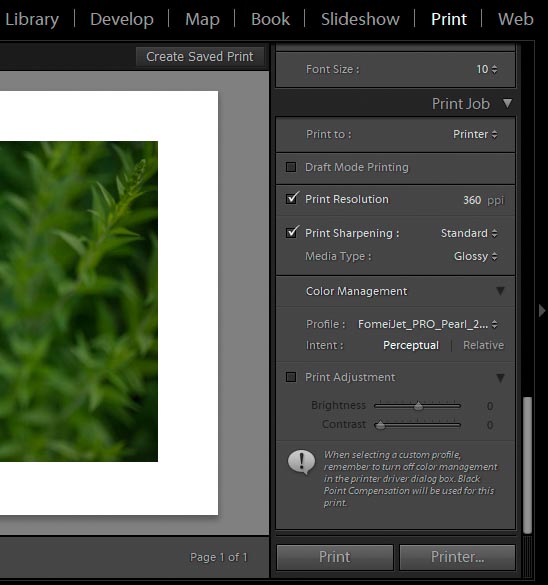

Drukowanie zdjęć z poziomu Photoshopa i Lightroom odbywa się na podobnych zasadach, jednak każdy z programów ma inne możliwości. Lightroom jest wyposażony w oddzielny panel Print, w którym możemy zdefiniować różne ustawienia druku zdjęć. Przydatną funkcją jest okno Print Job, w którym łatwo ustawisz najważniejsze preferencje drukowania, takie jak rozdzielczość druku, rodzaj i ilość wyostrzania. W tym samym oknie wybierzesz także ustawienia zarządzania barwą (Color management) - profil ICC drukarki i metodę konwersji kolorów.

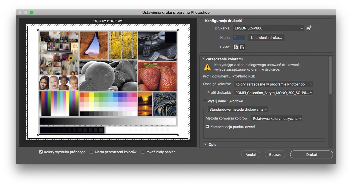

Jeśli jesteś bardziej zaawansowany w obsłudze programów do obróbki zdjęć i zależy Ci na pełnej kontroli nad procesem druku wybierz program Photoshop. Po wybraniu w menu Photoshopa pozycji Drukuj, ukaże się naszym oczom jedno z dwóch, istotnych na tym etapie, okien dialogowych – okienko Drukuj.
Ustawienia druku programu Photoshop.

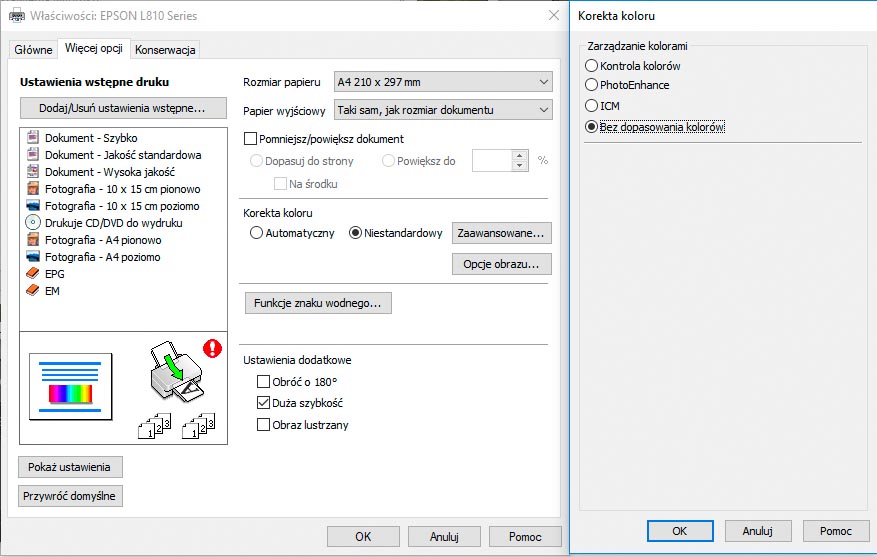

Ważne, aby w oknie tym przekazać obsługę kolorów w ręce Photoshopa. Wybieramy profil papieru oraz metodę konwersji kolorów, zgodnie z zaleceniami producenta papieru, dostarczonymi wraz z papierem lub profilem ICC. Nie zapominajmy, że jeśli włączamy zarządzanie kolorem w Photoshopie powinniśmy bezwzględnie wyłączyć je w drugim ważnym oknie dialogowym – oknie ustawień drukarki. Ustawienia nośnika, takie jak typ papieru, opcje koloru, rozdzielczość druku oraz wspomniane już wielokrotnie zarządzanie kolorem, należy tu skonfigurować także zgodnie z zaleceniami producenta papieru. Po wybraniu odpowiednich ustawień, zgodnych z zaleceniami producenta papieru, możemy rozpocząć drukowanie. Pozostaje kliknąć przycisk Drukuj i czekać aż gotowa fotografia opuści drukarkę. Wydruk może być od razu gotowy do użytku lub wymagać określonego czasu stabilizację tuszu.
