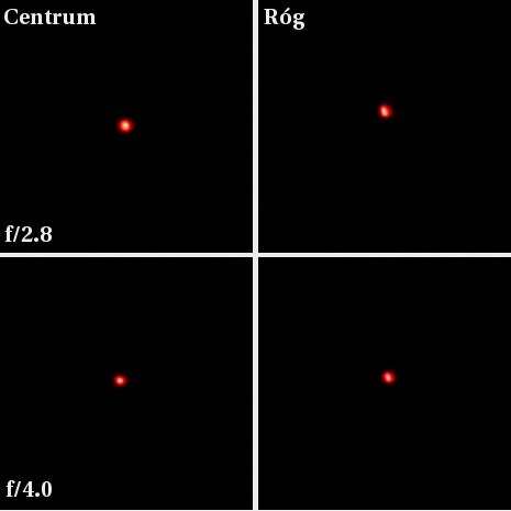

Koma nie daje się mocno we znaki testowanej Tokinie. Nawet przy wartości przysłony f/2.8, dioda umieszczona w rogu kadru jest zniekształcona tylko nieznacznie, co pozwala uznać korektę tej wady za w zupełności zadowalającą.
Tokina AT-X M100 PRO AF D 100 mm f/2.8 - Koma i astygmatyzm
Bardzo dobrą jakość obrazu, występującą nawet dla maksymalnego otworu względnego, Tokina zawdzięcza na pewno małemu astygmatyzmowi. Średnia różnica pionowych i poziomych wartości MTF50 wyniosła bowiem tylko 2%, co jest wartością znikomą, pozwalającą uznać stopień korekty tej wady za znakomity.
