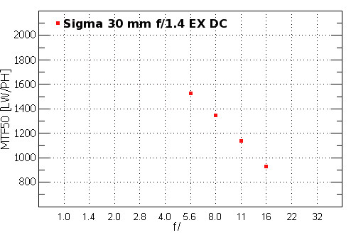

Rozdzielczość na zdjęciach zapisanych jako JPEG i wykonanych z obiektywem Sigma 30 mm f/1.4 EX DC policzyliśmy jak zwykle za pomocą programu Imatest. Wykres pokazuje wartości MTF50 wyrażone w parach linii na wysokość obrazu (LW/PH). Nie są one ekstremalnie wysokie jak na przykład pokazuje to analogiczny wykres w teście Olympusa E-3. Dzieje się to za sprawą zdecydowanie mniejszego wyostrzania plików JPEG w K20D. Poziom ostrości ustawiony na -4 daje obraz odbierany jako mało ostry. W rozdziale 6 można zobaczyć co dzieje się, kiedy zwiększymy parametr ostrości w K20D.

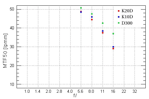

Pomiary rozdzielczości wykonane na przekonwertowanych plikach RAW są źródłem o wiele bardziej miarodajnych pomiarów. Wartości MTF50 dla przysłon f/5.6 i f/8.0 dla których obiektywy osiągają maksimum swoich możliwości, a także dla mniejszych otworów względnych, dla których z powodu limitu dyfrakcyjnego, notujemy w dużym stopniu rozdzielczość samej matrycy, przedstawiamy poniżej.
Pentax K20D - Rozdzielczość
Po 14.6-megapikselowej matrycy K20D można by oczekiwać zdecydowanie lepszej rozdzielczości niż ta jaką charakteryzuje się poprzednik - 10-megapikselowy K10D. Pomiary pokazują, że wzrost o 4 miliony pikseli na tym samym obszarze nie spowodował wzrostu rozdzielczości. Matryca w K20D w porównaniu do K10D, na niskich czułościach, nie daje nam nic poza ogromną ilością pikseli, które przydadzą się jedynie przy kadrowaniu i wyostrzaniu. Więcej rzeczywistych szczegółów nie uświadczymy na zdjęciach.

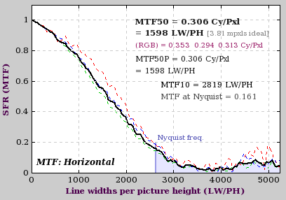

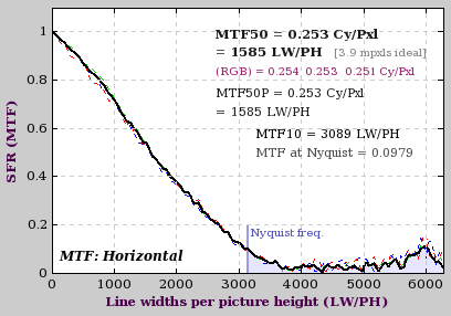

Poniższe wykresy pokazują przebieg funkcji MTF uzyskany dla przysłony f/5.6 obiektywu Sigma 1.4/30 odpowiednio dla K10D i K20D. Widać, że w granicach błędów oba przebiegi dają tą samą wartość MTF50.
Pentax K20D

Pentax K10D

Czy wyniki te oznaczają, że zbliżamy się do momentu, w którym technicznie nie da się uzyskać lepszych rozdzielczości przy dokładaniu kolejnych pikseli? W zasadzie nie, bo patrząc na osiągi Nikona D300 widać przewagę 12-megapikselowej matrycy. Skoro można zrobić 12 megapikseli lepszych od 10, jak jest to w przypadku D200 i D300, to znaczy (przynajmniej teoretycznie), że matryca w K20D powinna dawać MTF-y co najmniej równe tym z D300. A o tym że w zdjęciach z D300 widać więcej rzeczywistych szczegółów, możemy przekonać się analizując nasze wycinki scenki pobrane z plików RAW.
