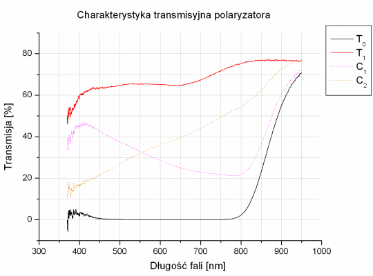

17 miejsce w rankingu ogólnym (22.1/37.5)Krzywa transmisji jest płaska do 700nm, potem trochę wzrasta. Współczynnik ekstynkcji rzędu 0.5/1000 jest dobry jak na polaryzator foliowy. Barwa fioletowa nie jest do końca wygaszana. Wykresy C1 i C2 wskazują że zastosowano ćwierćfalówkę zerowego rzędu zaprojektowaną na środek widzialnego spektrum. Bardzo duże rozpraszanie widać nie tylko po wyniku pomiaru tego parametru, ale i po zdjęciach. Gdy do tego dołączyć odblaski, trzeba sobie zadać pytanie czy warto płacić takie pieniądze za ten filtr?
