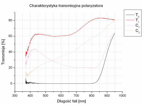

Współczynnik ekstynkcji barwy czerwonej: 1.96E-4 - Ocena: 3.5/4
Współczynnik ekstynkcji barwy zielonej: 2.56E-4 - Ocena: 3.5/4 Współczynnik ekstynkcji barwy niebieskiej: 8.54E-3 - Ocena: 1/4 Transmisja średnia całego spektrum: 30.87% - Ocena: 1.17/3 Ocena:

9 miejsce w rankingu ogólnym (26.3/37.5)Krzywa transmisji płaska aż do 700nm, na końcu widzialnej części widma wzrost transmisji osiąga 10%. Współczynnik ekstynkcji rzędu 2/10000 jest bardzo dobry jak na polaryzator foliowy. Wykresy C1 i C2 wskazują że zastosowano ćwierćfalówkę zerowego rzędu zaprojektowaną na środek widzialnego spektrum. Może warstwy HMC dobrze chronią przed zarysowaniami (nie testowaliśmy), jednak nie są rewelacyjne w redukcji odblasków. Trudno określić jaki wpływ na rozdzielczość mają pokazane smugi, to wymagałoby wykonania dokładnych badań.
