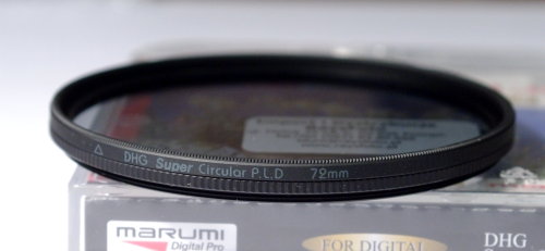

Marumi DHG Super Circular P.L.D 72 mm
Cena: 279 PLN
Produkty Marumi są cenione przez fotografów ze względu na dobry stosunek jakości do ceny. Filtry z oznaczeniem DHG zaopatrzone są w udoskonalone powłoki przeciwodbiciowe a szkło jest wyczernione na krawędziach aby nie powstawały wewnętrzne odblaski.

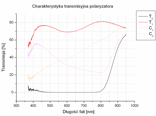

Transmisja i współczynnik ekstynkcji
Test filtrów polaryzacyjnych - Marumi DHG Super Circular P.L.D 72 mm
- - - - - - - - - - - - - - - - - - R E K L A M A - - - - - - - - - - - - - - - - - -
Współczynnik ekstynkcji barwy czerwonej: 3.27E-4 - Ocena: 3.5/4
Współczynnik ekstynkcji barwy zielonej: 4.81E-4 - Ocena: 3.5/4
Współczynnik ekstynkcji barwy niebieskiej: 2.07E-2 - Ocena: 0.5/4
Transmisja średnia całego spektrum: 36.64% - Ocena: 2.33/3
Ocena:
9.83/15

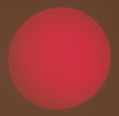

Rozpraszanie
Luminancja: 20.8
Ocena:
4.79/5

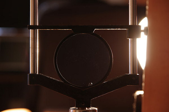

Jednorodność
Bez zastrzeżeń
Ocena:
5/5

Użytkowanie
Filtr nie sprawiał problemów podczas testów. Łatwo się go czyści. Pierścień pracuje gładko.

Krzywa transmisji jest w granicach 10% płaska. Barwa fioletowa nie jest wygaszana zupełnie, nie jest to jednak istotny efekt. Polaryzator staje się przeźroczysty w podczerwieni. Współczynnik ekstynkcji na poziomie 4/10000 jest niezłym wynikiem jak na polaryzator foliowy. Wykresy C1 i C2 świadczą o tym że zastosowano ćwierćfalówkę zerowego rzędu zaprojektowaną na środek spektrum widzialnego. Filtr w porównaniu do modelu Marumi DHG wykazuje się lepszą średnią transmisją i mniejszym winietowaniem. Ten parametr prawdopodobnie ma więcej wspólnego z użytymi materiałami i/lub cienkimi warstwami, które lepiej mogą sobie radzić z pracą pod większym kątem padania. Wprawdzie polaryzator zajął pierwsze miejsce w rankingu ogólnym, jednak trzeba przemyśleć czy na potrzeby amatorskie warto dopłacać 100zł w stosunku do zwykłego Marumi DHG (4 miejsce), jeżeli tylko trochę poprawiona została transmisja i winietowanie a odblaski pozostały na tym samym poziomie. Marumi DHG super kosztuje 279zł, czyli znacznie mniej niż produkty Heliopana czy B+W, od których jest wyżej w rankingu.
