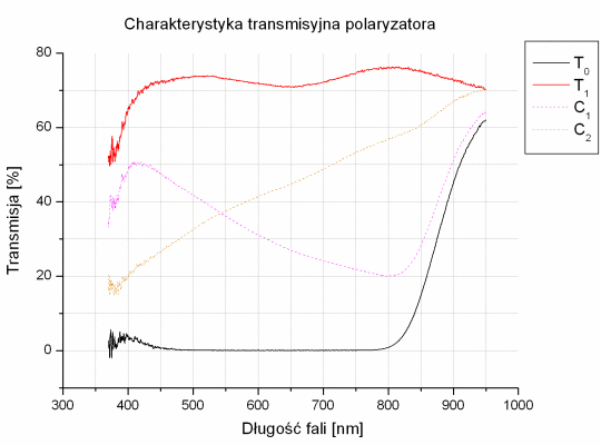

Podsumowanie:
10 miejsce w rankingu ogólnym (26/37.5)Krzywa transmisji jest płaska w zakresie widzialnym, jedynie barwa fioletowa jest trochę gorzej transmitowana. Nie jest ona również całkowicie wygaszana, lecz zjawisko to nie jest znaczne. Polaryzator staje się przeźroczysty w podczerwieni. Współczynnik ekstynkcji na poziomie 4-5/10000 jest niezłym wynikiem jak na polaryzator foliowy. Wykresy C1 i C2 świadczą o tym że zastosowano ćwierćfalówkę zerowego rzędu zaprojektowaną na środek spektrum widzialnego. Z jednej strony filtr może się pochwalić niezłą transmisją, z drugiej jednak mamy duże rozpraszanie i odblasków. Trzeba się zastanowić nad tym czy jest sens wchodzić w wersję slim, skoro w tej samej cenie jest troszkę lepszy optycznie Marumi MC cpl, który dla ogniskowej 17mm i matrycy z mnożnikiem 1.5 nie wprowadza dodatkowego winietowania.
