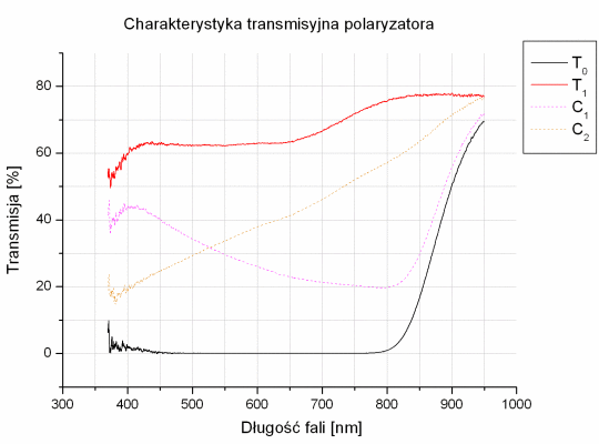

Współczynnik ekstynkcji barwy czerwonej: 4.13E-4 - Ocena: 3.5/4
Współczynnik ekstynkcji barwy zielonej: 4.70E-4 - Ocena: 3.5/4 Współczynnik ekstynkcji barwy niebieskiej: 1.30E-2 - Ocena: 0.5/4 Transmisja średnia całego spektrum: 31.84% - Ocena: 1.37/3 Ocena:

16 miejsce w rankingu ogólnym (22.4/37.5)Transmisja jest stała w większości spektrum widzialnego, nieznacznie maleje na odcinku krótkofalowym i rośnie o 10% dla długofalowego krańca widzialności. Barwa fioletowa nie jest w pełni wygaszana, choć nie jest to znaczący problem. Polaryzator staje się przeźroczysty w podczerwieni. Współczynnik ekstynkcji na poziomie 4.5/10000 jest dobrym wynikiem jak na polaryzator foliowy. Wykresy C1 i C2 świadczą o tym że zastosowano ćwierćfalówkę zerowego rzędu zaprojektowaną na pracę w pobliżu środka spektrum widzialnego, z lekkim przesunięciem w kierunku fal krótszych. Filtr nie imponuje jakością optyczną. Widoczne odblaski, rozpraszanie i smużystość nie wypadają dobrze na tle konkurencji. Za 399zł można by wymagać więcej.
