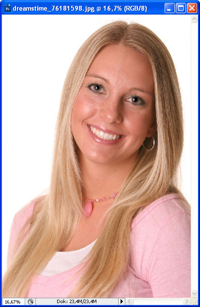

1. Otwórz w programie fotografię, na której można zaobserwować efekt czerwonych oczu (rysunek 6.12).
Photoshop CS3 PL - pozbywanie się niechcianych elementów z obrazu - Korekcja efektu czerwonych oczu
Rysunek 6.12. Fotografia, na której widoczny jest efekt czerwonych oczu

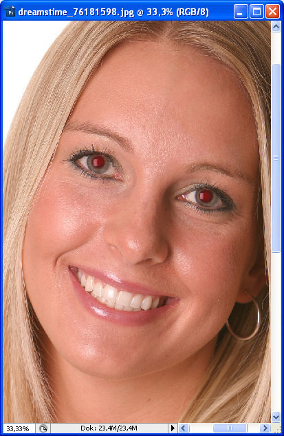

2. Powiększ widok w oknie obrazu. Dzięki temu będziesz mógł dokładnie zapoznać się z problematycznymi obszarami obrazu (rysunek 6.13).
Rysunek 6.13. Fotografia, na której można zaobserwować
efekt czerwonych oczu — widok powiększony
