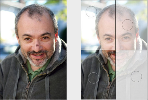

  • Krycie (Opacity). Ta funkcja działa tak jak podczas pracy z innymi narzędziami. Wpisując odpowiednią wartość w jej pole, zmieniasz stopień krycia klonowanej części obrazu (rysunek 6.18).
Photoshop CS3 PL - pozbywanie się niechcianych elementów z obrazu - Usuwanie (lub dodawanie) elementów poprzez ich klonowanie
Rysunek 6.18. Klonowanie obrazu za pomocą narzędzia Stempel (Clone Stamp)
z zastosowaniem różnych ustawień opcji Krycie (Opacity) dostępnej na pasku opcji

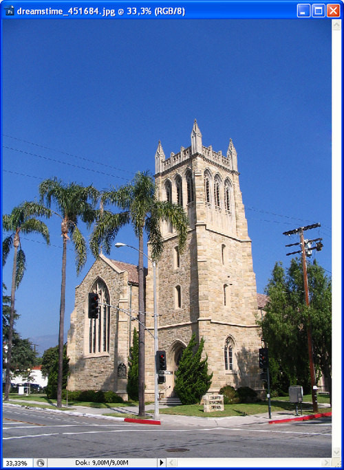

1. Otwórz zdjęcie, z którego chcesz usunąć wybrany element. W omawianym przykładzie tymi elementami będą kable widoczne na niebie (rysunek 6.19).
Rysunek 6.19. Obraz, z którego chcę usunąć kable widoczne w obszarze nieba

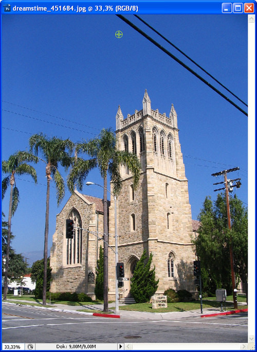

4. Chcemy usunąć z obrazu kable. Naciśnij klawisz Alt i kliknij lewym przyciskiem myszy w oknie obrazu, w miejscu, z którego chcesz pobrać kolor (rysunek 6.21), aby zatuszować skazę, a następnie, zwalniając klawisz Alt, kliknij miejsce, które chcesz zatuszować (rysunek 6.22).
Rysunek 6.21. Naciskając klawisz Alt, po uaktywnieniu narzędzia Clone Stamp i kliknięciu
w oknie obrazu określasz kolor, który chcesz sklonować
Rysunek 6.22. Zwolnienie klawisza Alt i kliknięcie w innym miejscu okna obrazu
powoduje określenie punktu, do którego pobrany kolor zostanie przeniesiony

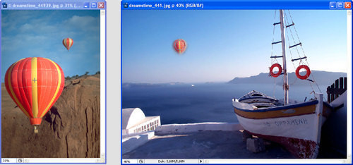

Narzędzie Stempel (Clone Stamp) możesz wykorzystać również podczas pracy na dwóch obrazach. Możesz klonować elementy z jednego obrazu na drugi. W tym celu najpierw klikamy w oknie obrazu, z którego chcemy pobrać próbkę, a następnie klikamy w oknie, do którego chcemy sklonować pobraną próbkę (rysunek 6.25).
Rysunek 6.25. Klonowanie pomiędzy dwoma obrazami
