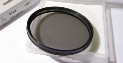

Filtry B+W produkowane są przez niemieckie zakłady Schneider Optics i z pewnością nie należą do najtańszych. Zabezpieczone są one twardymi cienkimi warstwami MRC, które chronią przed zarysowaniami. Uznanie fotografów, jakim te filtry się cieszą, powinno iść w parze z ich najwyższą jakością. Czy tak jest?

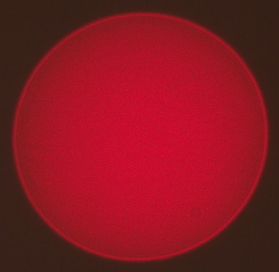

Z filtrem Ocena:
Luminancja: 16.3
Ocena:
| Pociemnienie brzegowe: 2.7% Ocena: |

Użytkowanie
Podczas testów nie było poważniejszych problemów z tym filtrem. Pierścień obraca się z trochę nierównym oporem, dość ciężko. Opór ten może okazać się zbyt duży jeżeli filtr będzie używany w niskiej temperaturze a do obracania będziemy mieli tylko okienko w osłonie przeciwsłonecznej.

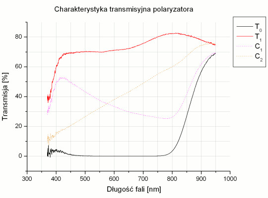

Podsumowanie:
6 miejsce w rankingu ogólnym (27.3/37.5)Trzeba zauważyć że cała pierwsza szóstka trzyma podobny, bardzo wysoki poziom. Krzywa transmisji jest płaska w większej części widzialnej spektrum. Lepsza transmisja czerwieni może nieznacznie ocieplać zdjęcia. Współczynnik ekstynkcji rzędu 1/1000 jest typowym wynikiem współczesnych polaryzatorów foliowych.Podobnie jak u konkurencji, polaryzator przestaje działać (robi się przeźroczysty) w podczerwieni. Przyzwoita transmisja polaryzacji równoległej z azymutem polaryzatora (czerwona linia) została okupiona kilkuprocentową transmisją barwy niebieskiej, która powinna być wygaszona (czarna linia). Wykresy C1 i C2 nie budzą zastrzeżeń, mamy do czynienia z ćwierćfalówką zerowego rzędu zaprojektowaną na środek widzialnego spektrum.
