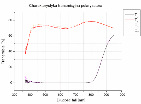

Podsumowanie:
Największa liczba punktów w rankingu ogólnym (31.4/37.5) i dyskwalifikacja. Transmisja polaryzatora jest dość płaska przez całe widzialne spektrum. Współczynnik ekstynkcji rzędu 0.3/1000 jest bardzo dobrym wynikiem. Polaryzator robi się przeźroczysty w podczerwieni. Wykresy C1 i C2 pokazują, że ćwierćfalówki w ogóle nie ma, albo została sklejona pod kątem 0 lub 90 stopni w stosunku do azymutu polaryzatora. Mamy do czynienia z bardzo dobrym polaryzatorem liniowym, choć zarówno na opakowaniu jak i na pierścieniu wyraźnie jest napisane co innego. Trudno się domyślać czy doszło do jakiejś strasznej pomyłki i przeoczenia ze strony kontroli jakości, czy też celowego działania. Tak czy inaczej nie powinno to mieć miejsca. Z oczywistych względów, polaryzator nie został wzięty do ostatecznego rankingu.Filtr do testów wypożyczył sklep Pstryk.pl.
