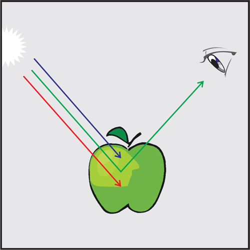

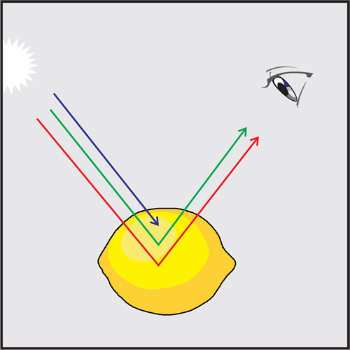

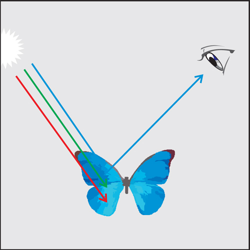

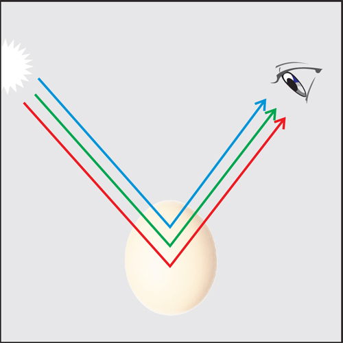

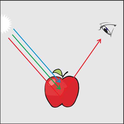

Przyjrzyjmy się sprawie dokładniej. Dany przedmiot jest kolorowy, ponieważ selektywnie odbija padające nań światło. Pewne długości fal odbija silniej, inne słabiej, jeszcze innych może nie odbijać wcale. Kolorowe filtry przepuszczają określoną część widma, resztę pochłaniają (filtry barwione) lub odbijają (filtry dichroiczne).

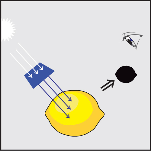

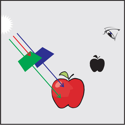

Wszystko jest w porządku, dopóki mamy do czynienia ze światłem o widmie ciągłym, tzn. takim, w którym reprezentowane są wszystkie długości fal. Jeśli jednak pewnych części widma brakuje lub ulegają osłabieniu, zaczyna się zamieszanie. Przedmiot nie otrzymuje tego światła, które powinien odbić, więc go nie odbija — w efekcie zmienia się skład spektralny wysyłanego przezeń światła, czyli, mówiąc potocznie, kolor! Jeszcze dramatyczniej przedstawia się sprawa wtedy, gdy w świetle padającym nie występują w ogóle te fale, które, odbite, decydują o kolorze przedmiotu — wtedy nasz przedmiot będzie po prostu czarny, ponieważ nie odbija w ogóle nic (rys. 08-2-06 i 07).
