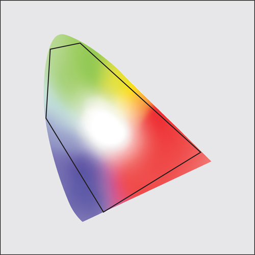

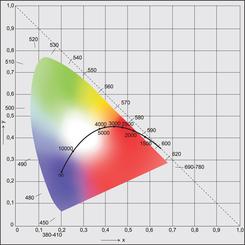

![]() rys. 08-4-01 Diagram chromatyczności CIE (Commission Internationale de l’Eclairage) |
Diagram przedstawiony na rysunku (08-4-01) to najbardziej chyba popularny sposób klasyfikacji barw; istnieją też inne. Dzięki temu, że dodanie do siebie w równych proporcjach świateł R, G i B daje barwę białą (przypiszmy jej wielkość 1), możemy przejść do obrazu dwuwymiarowego — kolor niebieski traktujemy po prostu jako brak światła zielonego i czerwonego, czyli zero na osi zarówno R, jak i G2. Ta „podkowa” odzwierciedla tzw. gamut, tzn. obszar barw, jakie postrzega przeciętny, wzorcowy przedstawiciel naszego gatunku. Na obwodzie znajdują się barwy nasycone, im bliżej środka, czyli bieli3, tym bardziej pastelowe, nienasycone. Za pomocą tego diagramu można łatwo unaocznić pewne fakty związane z mieszaniem świateł, tzn. tworzeniem barw pochodnych:

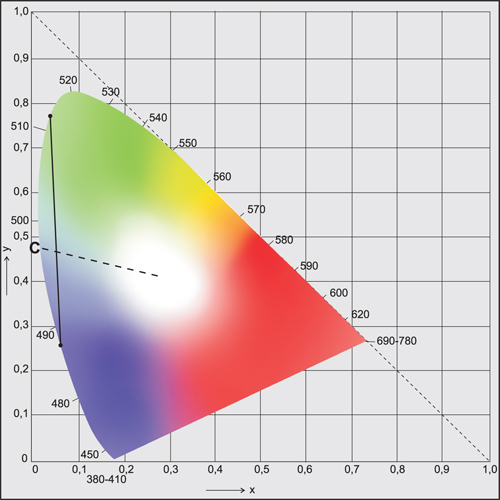

![]() rys. 08-4-02 Mieszanie barw nasyconych daje barwę o mniejszym stopniu nasycenia |
Każda barwa, jaką można otrzymać w wyniku mieszania świateł A i B, znajduje się na prostej łączącej te punkty; w zależności od wzajemnej intensywności tych świateł różny będzie odcień barwy pochodnej — bliższy A lub B. Zwróćmy jednak uwagę, że nawet mieszając barwy nasycone (na obwodzie gamutu), zawsze otrzymamy barwę o mniejszym nasyceniu, leżącą bliżej punktu bieli — ukośna prosta wyznacza na obwodzie odpowiednik nasycony. Zatem za pomocą metody trójbarwnej nie jesteśmy w stanie otrzymać czystych, nasyconych barw — zawsze będą one mniej lub bardziej rozbielone lub przybrudzone.

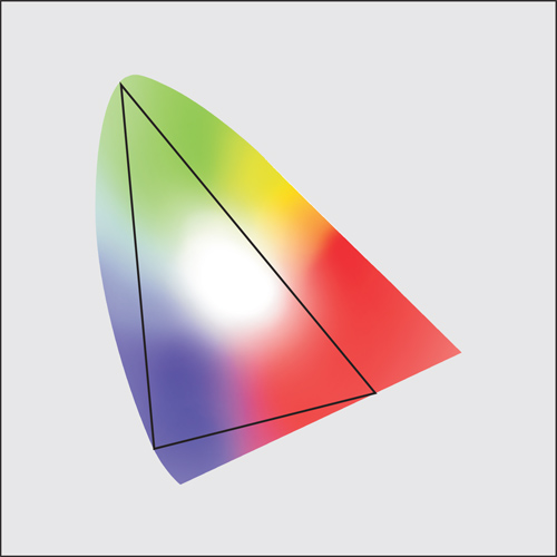

![]() rys. 08-4-03 Synteza trójbarwna |
Ten schemat (rys. 08-4-03 i 04) unaocznia, że im więcej barw składa się na wynik mieszania, tym szerszą otrzymujemy przestrzeń barwną, a zatem rośnie szansa na otrzymanie bardziej nasyconych kolorów. Jest to jeden z powodów, dla których do drukowania z wysoką jakością używa się nie trzech pigmentów, a więcej, np. pięciu.

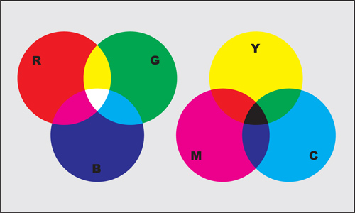

![]() rys. 08-4-05 Addytywne i subtraktywne mieszanie barw |
R+G+B= 1; |
R+G = Y; |
R+B = M; |
G+B = C. |
W drugim odejmują się poprzez filtry:
Y = 1–B |
filtr żółty (Yellow) zatrzymuje (pochłania) światło niebieskie (Blue), |
M = 1–G |
filtr purpurowy (Magenta) zatrzymuje (pochłania) światło zielone (Green), |
C = 1–R |
filtr niebiesko-zielony (Cyan) zatrzymuje (pochłania) światło czerwone (Red). |

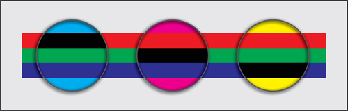

![]() rys. 8-4-06 Działanie filtrów C, M, Y |
A jeśli nałożymy na siebie dwa filtry?
Y+M = (1–B) + (1–G) = 1–B–G = (R+G+B)–B–G = R
(Dziwna arytmetyka: 1+1 = 1, ale bo też dodanie światła białego do światła białego daje nadal światło białe!).
Analogicznie:
Y+C = 1–B–R = G
M+C = 1–G–R = B

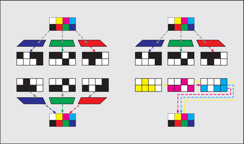

![]() rys. 08-4-07 Synteza addytywna rys. 08-4-08 Synteza subtraktywna |

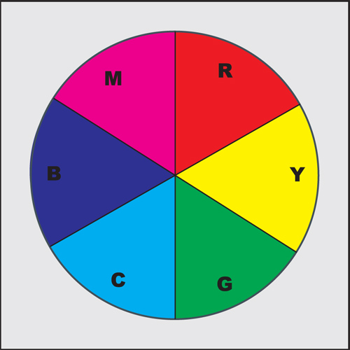

Zaś zebrać to wszystko można w postaci tzw. koła barw:
![]() rys. 08-4-09 Koło barw |
Ten schemat każdy fotograf powinien mieć w pamięci i umieć powtórzyć obudzony w środku nocy!
Konstrukcja jest prosta: w co drugie pole wpisujemy, w dowolnej kolejności, symbole barw podstawowych — R, G, B. Teraz można pójść dwiema drogami. Najprościej:
a) W każde puste PRZECIWLEGŁE pole wpisać odpowiednią barwę dopełniającą, tj. taką, która dodana do podstawowej da światło białe: żółty do niebieskiego, purpura do zielonego, niebiesko-zielony do czerwonego: B → Y, G → M, R → C. Gotowe.
b) Między dwa zajęte już pola wpisać barwę pochodną powstałą z mieszania tych dwóch podstawowych:
R+B = M, |
R+G = Y, |
B+G = C. |
Teraz możemy już ćwiczyć reguły składania barw. Między dwiema sąsiednimi barwami podstawowymi (addytywnymi) mamy wynik ich mieszania; podobnie między dwiema barwami pochodnymi (subtraktywnymi) widnieje wynik nałożenia na siebie odpowiednich filtrów. Naprzeciwko każdego pola barwnego widnieje barwa dopełniająca: mniej purpury to więcej zielonego, mniej niebieskiego to więcej żółtego itd. Przydatne, prawda? Bardzo ważne to było w dobie tradycyjnej fotografii barwnej, np. przy filtrowaniu odbitek, ale i dziś ta wiedza jest pomocna przy korygowaniu za pomocą Photoshopa dominanty barwnej zdjęcia — no i w studiu, gdy operujemy lampami przysłoniętymi barwnymi filtrami, łatwiej można przewidzieć powstałe efekty.
