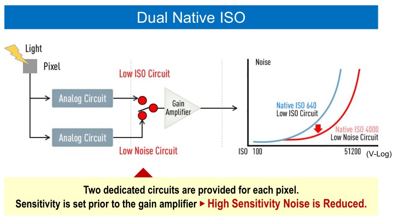

Kolejną wspólną cechą, tym razem z modelem GH5S jest architektura Dual Native ISO. Chodzi mianowicie o istnienie dwóch obwodów analogowych – dla wysokich i niskich czułości. W tym drugim przypadku zmniejszony szum przetwarzania umożliwi uzyskanie wyższej dynamiki tonalnej dla wysokich nastaw ISO. I tak, w trybie normalnym, pierwszy obwód obsługuje czułości ISO 100–800, natomiast drugi – 640–51200 (oraz rozszerzone 320 i 400, a także 102400 i 204800). Po aktywacji V-Log-a natomiast, natywnymi nastawami są odpowiednio ISO 640 i 4000. Co ciekawe, w menu aparatu możemy wybrać, z którego zakresu będziemy korzystać, bądź pozostawić wybór automatyce.

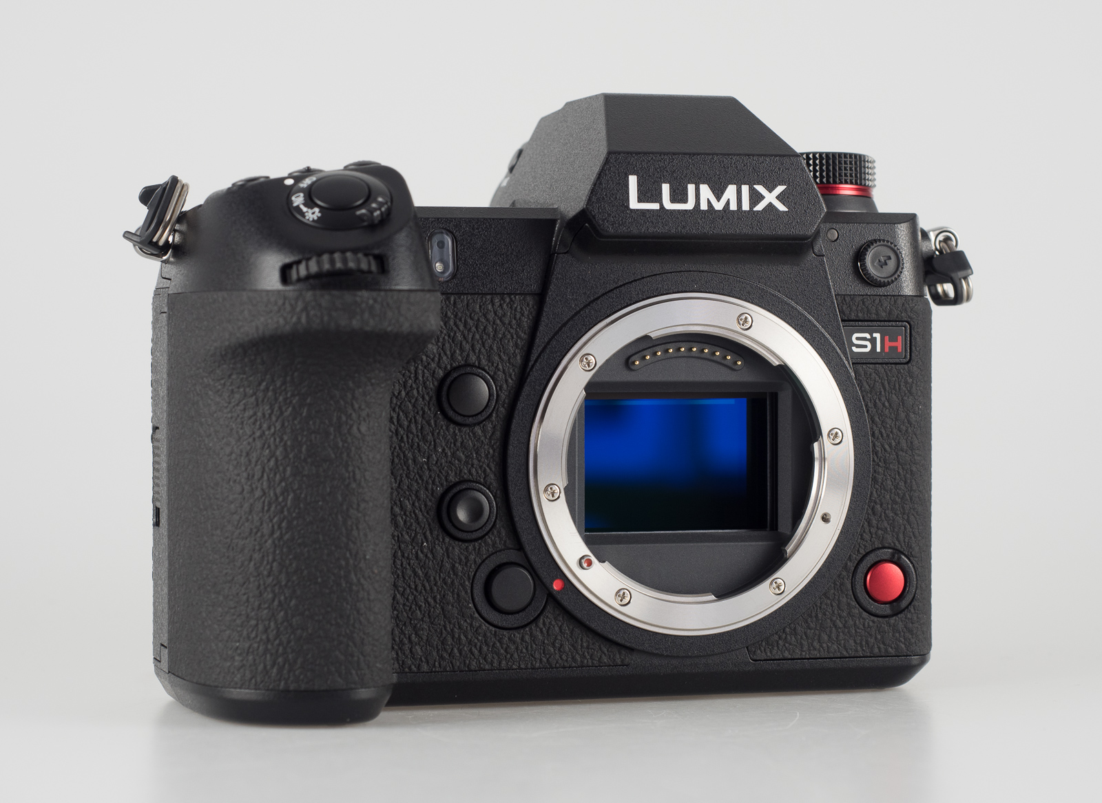

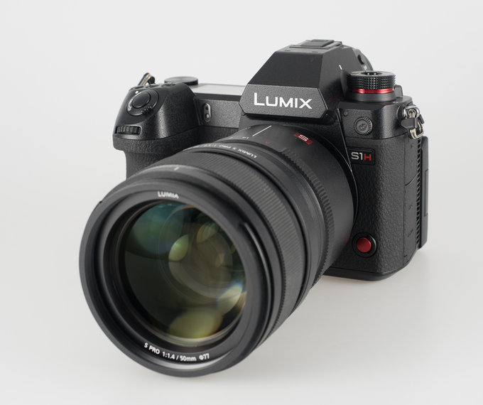

Lumix S1H nie ustępuje ani trochę wcześniej zaprezentowanym S1 i S1R pod względem jakości wykonania. Solidny, magnezowy i uszczelniony korpus wykonano bardzo starannie, a pokrywająca większość powierzchni bocznej guma, zapewnia świetną przyczepność.
Nowe body nie jest jednak identyczne. Wprawdzie bardzo mocno przypomina wspomniane modele, możemy jednak wymienić kilka istotnych różnic. Po pierwsze, S1H jest większy i cięższy. Po drugie, dokonano w nim pewnych zmian dotyczących elementów sterujących, które omówimy później. Po trzecie, na tylnej ściance dodano moduł chłodzenia sensora, który sprawił, że jej spora część została wysunięta do tyłu. To pierwsze tego typu rozwiązanie, zastosowane w pełnoklatkowym bezlusterkowcu. Siłą rzeczy układ zwiększył rozmiar aparatu, był jednak konieczny, by uzyskać nielimitowany czas nagrywania.

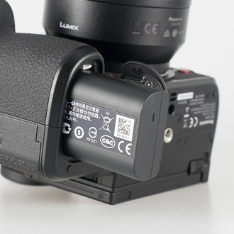

Podobnie jak S1 i S1R, Panasonic Lumix S1H zasilany jest sporych rozmiarów akumulatorem litowo-jonowym DMW-BLJ31 o napięciu 7.2 V i pojemności 3050 mAh. Komora akumulatora znajduje się standardowo na spodzie korpusu. Ten może być ładowany zarówno w dołączonej ładowarce, jak i w aparacie, przez USB.

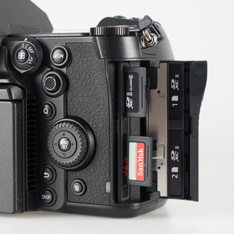

Lumix S1H ma podwójny slot kart SD/SDHC/SDXC (nie ma XQD), również zgodnymi z UHS-II. W menu ustawień wybrać możemy współpracę obu gniazd. Mamy więc do wyboru:
  • przekazanie nagrywania – po zapełnieniu jednego nośnika aparat automatycznie przełącza się na drugi,
  • nagrywanie kopii zapasowej – aparat nagrywa filmy/zapisuje zdjęcia na obu nośnikach jednocześnie,
  • nagrywanie z przypisaniem – można ustawić rejestrowanie zdjęć/nagrywanie na każdej z kart.

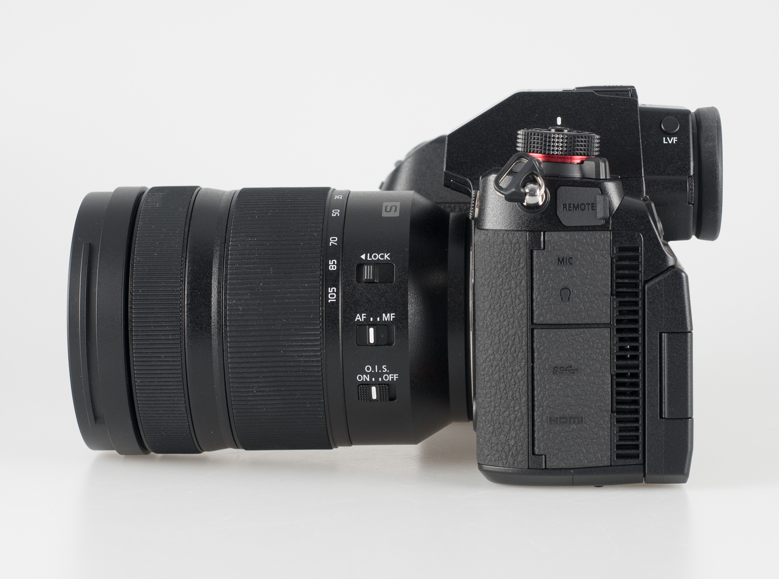

Możemy również ustawić główne gniazdo. Slot na karty znajduje się na prawej ściance. Otwarcie klapki osłaniającej go wymaga przesunięcia w dół odpowiedniego suwaka, przytrzymanie go, a następnie odciągnięcie klapki.
Panasonic Lumix S1H - pierwsze wrażenia - Rozdział 1 Panasonic Lumix S1H - pierwsze wrażenia - Rozdział 1

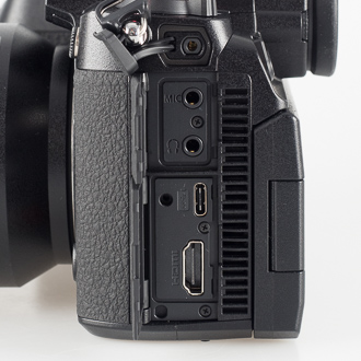

Na lewej ścianie korpusu znalazły się (w kolejności od góry):

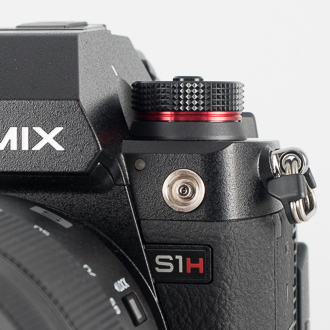

  • złącze wężyka spustowego mini-jack 2,5 mm (które nie wiedzieć czemu pozwala uruchomić jedynie nagrywanie filmu),
  • wejście mikrofonu minijack 3,5 mm,
  • wejście słuchawkowe minijack 3,5 mm,
  • USB typu C (pozwalające także na ładowanie),
  • wyjście HDMI (pełnowymiarowe).
Na przedniej ścianie natomiast znajduje się gniazdo synchronizacji lampy błyskowej.

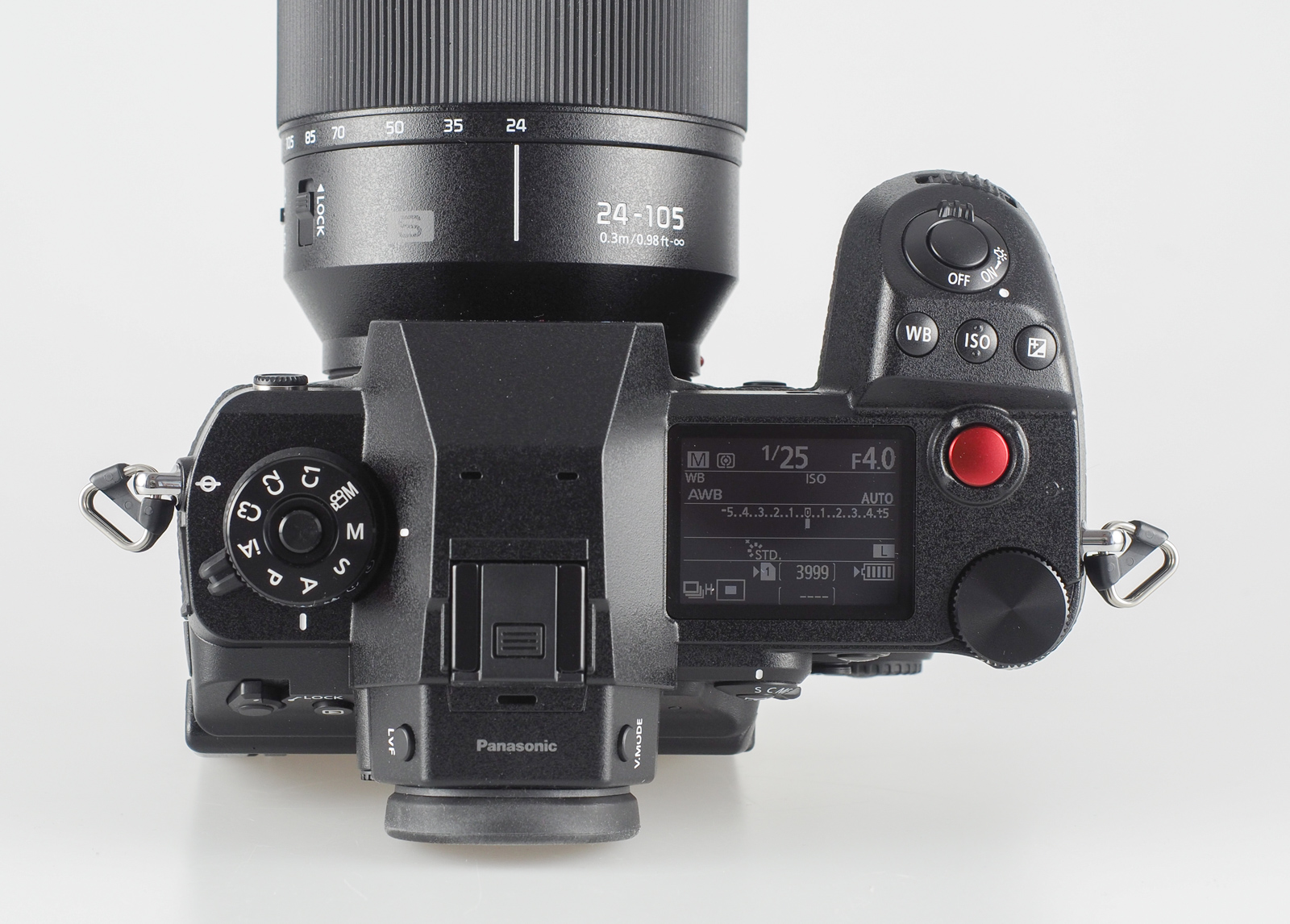

Na górnym panelu po lewej stronie znajduje się pokrętło trybów pracy aparatu. Do wyboru mamy:
  • M – tryb w pełni manualny,
  • S – preselekcji czasu otwarcia migawki,
  • A – preselekcji przysłony,
  • P – preselekcji czasu,
  • tryb iA – inteligentna automatyka,
  • C1, C2, C3 – tryby własne,
  • manualny tryb filmowy.
W środku pokrętła znajduje się guzik blokady, który musimy wcisnąć, jeśli chcemy zmienić pozycję kółka. U podstawy całości umieszczono pierścień trybów migawki. Zawiera on pięć pozycji:
  • tryb pojedynczy,
  • tryb seryjny 1 (do wyboru zdjęcia seryjne H, M, L, oraz 6K/4K),
  • tryb seryjny 2 (jw.),
  • interwałometr,
  • samowyzwalacz.
Na nadbudówce wizjera widzimy dwa przyciski: LVF (przełączanie obrazu pomiędzy wizjerem i ekranem) oraz V.MODE (ustawianie powiększenia obrazu w wizjerze). Dalej na prawo mamy trzy przyciski – umożliwiające odpowiednio zmianę balansu bieli, czułości ISO i korektę ekspozycji. Przycisk służący do zmiany czułości ma dodatkowo dwa wypukłe punkty pozwalające wyczuć go, gdy patrzymy w wizjer. Owe trzy guziki mogą pracować na różne sposoby:
  • wartość / ustawienie parametru można zmienić tylko trzymając wciśnięty dany przycisk,
  • wciśnięcie danego guzika wyświetla na ekranie dostępne nastawy, dopiero kolejne wciśnięcie go (lub spustu migawki) pozwala wrócić do trybu live view,
  • pierwsze wciśnięcie daje efekt jak powyżej, natomiast drugie zmienia dany parametr (nie dotyczy kompensacji ekspozycji).
Powyżej widzimy przycisk migawki zintegrowany z włącznikiem i podświetleniem (w S1 i S1R włącznik był osobno) oraz przednie pokrętło sterujące. Na dole z kolei mamy duży, czerwony guzik rejestracji wideo oraz tylne kółko nastawcze.

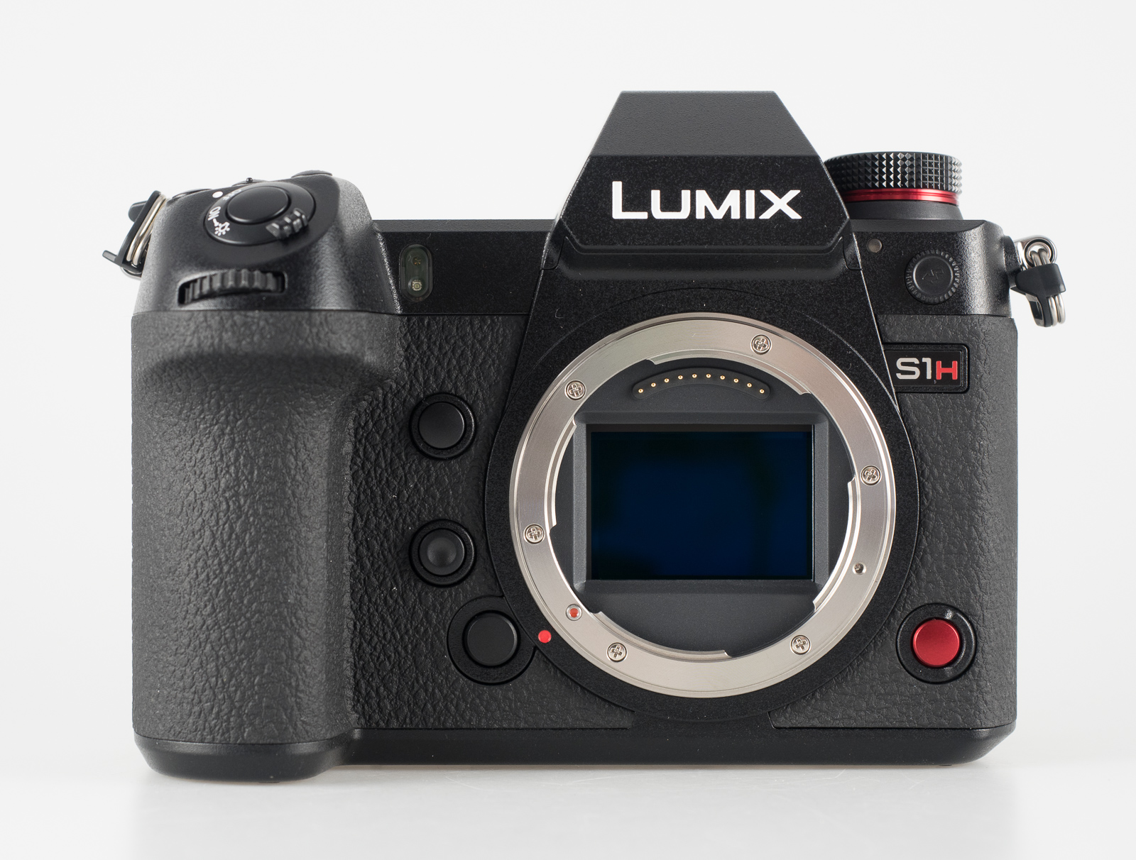

Na przedniej ściance umieszczono dwa przyciski funkcyjne, guzik zwalniający blokadę bagnetu oraz drugi (także czerwony) przycisk rejestracji wideo.

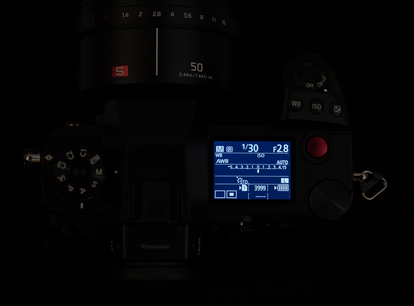

Zobaczmy jeszcze podświetlenie kilku przycisków oraz dodatkowego ekranu LCD.
