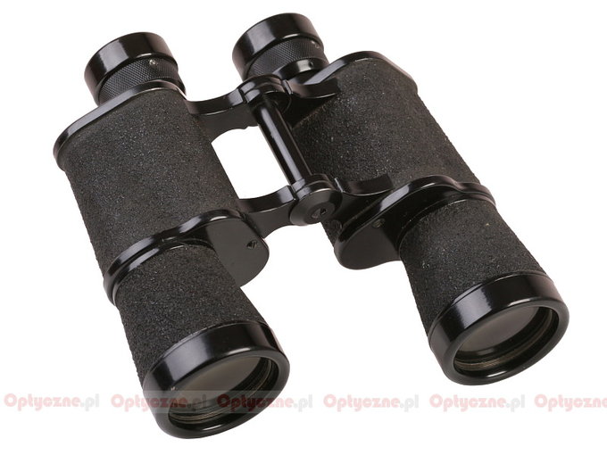

PZO LP11x40 - test lornetki
Lornetka ma klasyczny wygląd przypominający podobne parametrami lornetki
Swarovski Habicht w systemie porro. Posiada indywidualny system
ustawiania ostrości.
Kupujący w komplecie otrzymywał zielone filtry na okulary, skórzane etui oraz skórzany pasek mocujący.
Warto zaznaczyć, że lornetka ta ewoluowała z czasem. Pierwsze serie nie miały obicia materiałowego na korpusie, tylko tzw. pokrycie proszkowe. Z czasem zmienił się też istotnie wygląd muszli okularowych.
