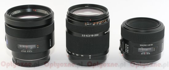

Sony DT 18-200 mm, na pierwszy rzut oka, robi lepsze wrażenie niż obiektyw kitowy o parametrach 18-70 mm, ale daleko mu pod tym względem do modelu 2.8/50 Macro, nie mówiąc już o Zeissie 1.4/85.

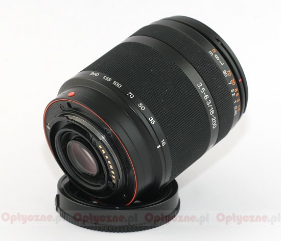

Charakterystyczne dla niego są dwa wąsko karbowane pierścienie, jeden do zmiany ogniskowej, drugi do manualnego ustawiania ostrości. Pod względem tego drugiego, model 18-200 mm, wyraźnie góruje nad kitem 18-70 mm. Kit miał bowiem bardzo wąski i pozbawiony skali pierścionek znajdujący się przy samym skraju przedniego układu soczewek - rozwiązanie dość typowe dla kitów (z chlubnym wyjątkiem np. Pentaxa) i we wszystkich przypadkach mało użyteczne. Cieszy więc, że pod tym względem Sony 18-200 mm wypada wyraźnie lepiej.
Testowany obecnie model 18-200 mm góruje też nad kitem w jakości wykonania bagnetu. W kicie był on całkowicie plastikowy, tutaj jest on wzmocniony dodatkową metalową obręczą. Nie jest on jednak całkowicie metalowy, jak np. u Sony 2.8/50 Macro czy u Sigmy 18-200 mm, co jest dziwne w przypadku instrumentu, za który musimy zapłacić prawie 2000 zł...
