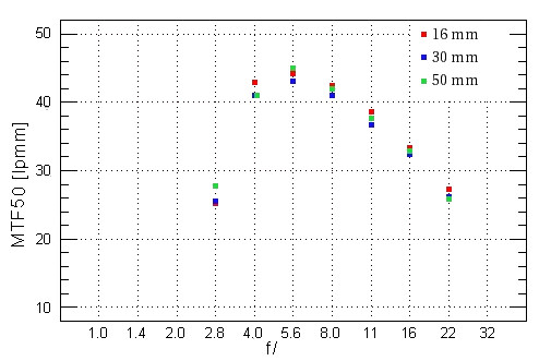

Jak zachowuje się Tokina w centrum kadru? Rzućmy okiem na wykres poniżej.
Tokina AT-X 165 PRO DX AF 16-50 mm f/2.8  - Rozdzielczość obrazu
Gdy zapomnimy na chwilę o istnieniu przysłony f/2.8, wszystko jest idealne. Obiektyw dla każdej ogniskowej przekracza wyraźnie poziom 40 lpmm generując wybitnie ostre obrazy. Tutaj więc nie mamy żadnych powodów do narzekań, choć od razu trzeba zaznaczyć, że żaden z konkurentów Tokiny nie zachowywał się gorzej. Wszystkie obiektywy tej klasy, dla przysłon od f/4 w górę, prezentują się świetnie.
Niestety dla Tokiny, musimy przypomnieć sobie o istnieniu przysłony f/2.8. I tutaj nie mamy dobrych wieści dla miłośników produktów tej firmy, bo ze wszystkich wspomnianych powyżej obiektywów, właśnie Tokina wypada najgorzej. Obraz na f/2.8 jest wyraźnie "mydlany", a jedynym sposobem pozbycia się tego "mydła" jest przymykanie...

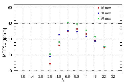

Poniższy rysunek pokazuje nam jak sytuacja wygląda na brzegu kadru. Tutaj też nie mamy dla Tokiny dobrych wieści, bo to co dzieje się przy maksymalnym otworze względnym woła o pomstę do nieba. Nawet przymknięcie do f/4 nie ratuje sytuacji do końca i dopiero zastosowanie przysłony f/5.6 zagwarantuje nam bardzo ostre obrazy. W tej kategorii podobnie słabo zachowywała się Sigma, lecz Canon i Tamron, dla dużych otworów, zachowują się lepiej. Za Tokiną przemawia zaś wręcz świetne zachowanie dla ogniskowej 50 mm, która począwszy od f/5.6 nie różni się niczym od wysokiej klasy "stałki".

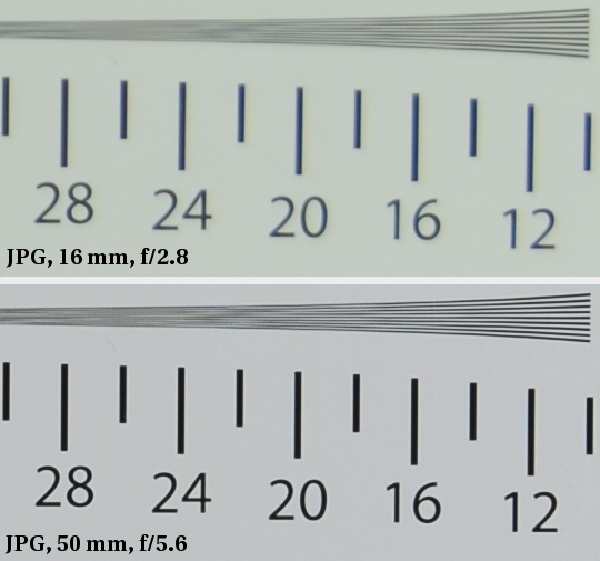

Kolejny rysunek pokazuje wycinki plików JPG uzyskanych przy standardowych ustawieniach Nikona D200, w których aparat mało agresywnie wyostrza obraz.

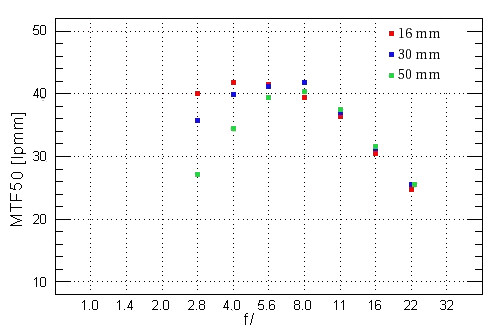

Jak wygląda sytuacja na RAW-ach z Canona 20D? Ku naszemu ogromnemu zdziwieniu diametralnie różnie i to na korzyść testowanego obiektywu. Zobaczmy jak wygląda zachowanie w centrum kadru.
Bardzo trudna ogniskowa 16 mm zachowuje się rewelacyjnie w całym zakresie przysłon. W zasadzie wzorowy poziom 40 lpmm jest osiągany dla maksymalnego otworu względnego, a później jest jeszcze ciut lepiej. Podobnie jest dla środka zakresu ogniskowych, choć tutaj lekko od reszty odstaje wartość dla f/2.8, ale i tam poziom ostrości jest wciąż bardzo dobry.
Jedyne poważne zastrzeżenia można mieć dla maksymalnego otworu przy ogniskowej 50 mm, gdzie zachowanie jest porównywalne do egzemplarza testowanego na Nikonie.

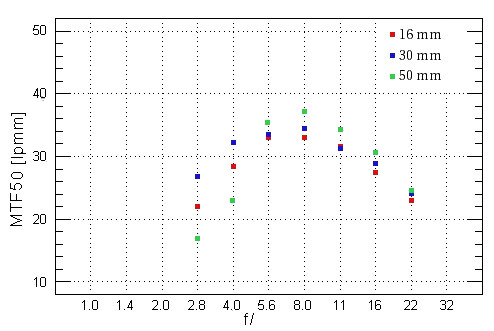

Jeśli popatrzymy na wyniki uzyskane dla brzegu kadru widzimy tutaj w miarę równe przebiegi od jednej ogniskowej do drugiej. Jeśli uwzględnimy różnicę wielkości matryc 20D i D200, osiągi uzyskane dla obu mocowań można uznać za porównywalne z lekką przewagą dla Canona przy maksymalnym otworze względnym, gdzie wersja na Nikonie radziła sobie bardzo słabo.
