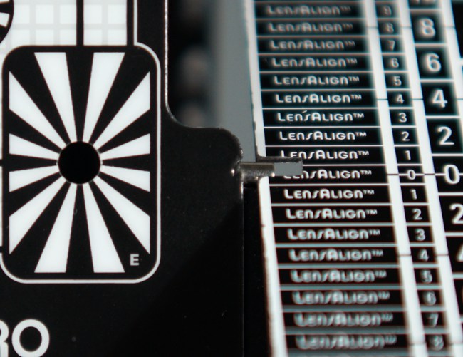

A7R II, f/2.0
Sigma C 35 mm f/2 DG DN - pierwsze wrażenia - Autofokus i kilka słów o własnościach optycznych
Zaprezentowane powyżej zdjęcie tablicy do testowania autofokusa pokazuje nie tylko celność mechanizmu, ale można wyciągnąć z niego kilka wstępnych wniosków odnośnie optyki. Przede wszystkim widać, że nie udało się do samego końca skorygować podłużnej aberracji chromatycznej. Wpływ tej wady nie jest na szczęście duży, ale do ideału trochę zabrakło.
GORĄCE OFERTY SONY W SUPER CENACH
Kolejna sprawa, to dość przeciętna ostrość w okolicach środka głębi ostrości (tam gdzie mamy 0 na naszej skali). Może to świadczyć o tym, że obiektyw sprawuje się trochę gorzej na minimalnym dystansie ustawiania ostrości. Żeby zobaczyć, jak taki obrazek powinien prezentować się idealnie, mogę Was odesłać do naszego ostatniego testu Sigmy A 105 mm f/2.8 Macro. Trzeba jednak pamiętać o dwóch rzeczach. Po pierwsze, porównanie z obiektywem makro nie jest sprawiedliwe, bo on jest przeznaczony do pracy na małych odległościach, natomiast model 2/35 zdecydowanie nie. Dodatkowo, zdjęcia przykładowe wykonane na f/2.0 nie pokazują niczego niepokojącego, więc wydaje się, że na większych dystansach nowy obiektyw nie sprawia żadnych problemów. Jak jest w rzeczywistości, okaże się gdy finalny model trafi do pełnego testu.
